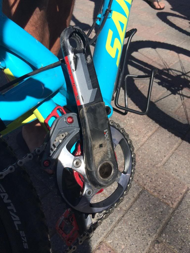

Bilde av kranken..
Div andre bilder funnet av tilsvarende krank..
Om noen har en Sram X9 krank i god stand bytter jeg gjerne.. ICON_SMILE

Ingen av de fire bildene hvor kranken er ødelagt indikerer at kranken ikke egner seg til stisykling.
Bilde 1: aldri stram til pedalene for hardt
Bilde 2: bashguard med rust - her snakker vi elendig vedlikehold og lite respekt for sykkelens sjel....da kan det skje
Bilde 3: kjørt over av fly!
Bilde 4: utforsykkel ser det ut som - sikkert velta skikkelig.
Uansett: kranken er helt fin til stisykling, men ja, den er i karbon. Sett på noen krankarmhetter fra Race Face.
Det er de som mener at å slå nedi med pedalarmene er "rider error" , så du kan takke deg sjøl. Mener det var en video i bikemags bible of bike tests at dette ble sagt.
Ingen krank er sikret mot slike ting, alt på en sykkel kan ødelegges om man er maks uheldig

Også er han 75kg og 1.60 høy! Jeg veier jo 40% mer..
De fire bildene jeg har lagt ut er neppe freeride proffer akkurat, dog er det solgt noen par med denne kranken ICON_SMILE
Pedalene strammes mot alu inserten som du ser på bilde 4, du kan derfor stramme pedalen så mye som du ønsker ICON_TONGUE ( til en viss grense )

Sitat: HNK
Hvor hardt kan man stramme før det blir "for hardt"?
Hvordan skulle rust* på en bashguard svekke krankarmene?
*har du sett mange bashguards i stål?

Det ser ut som en Rock Ring, og om det er en stålkomponent med rust på, bety det fint lite for hvorvidt krankarmen knekker eller ikke. Hvordan vedlikeholder du krankarmene dine?
Lignende bilde dukket opp ved annen googling, og det er mest sannsynlig fra en destruktiv test hos SRAM.
