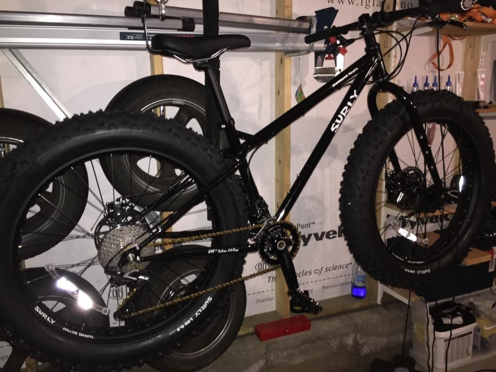

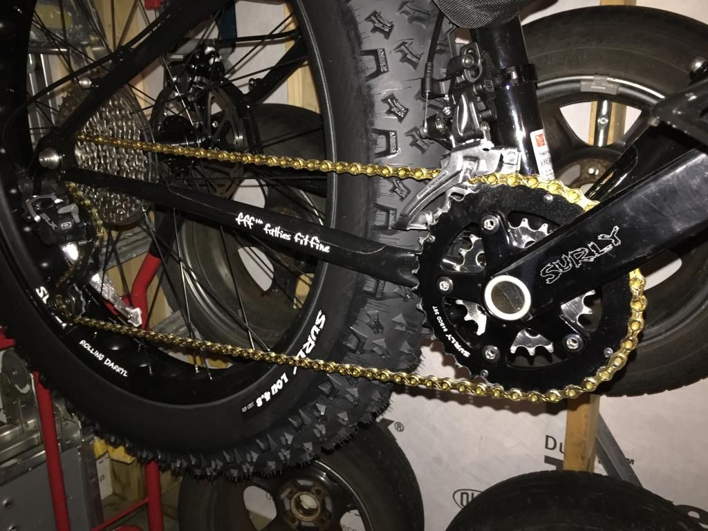

Slett ikke dumt med Lou /Lou på Ict ops heller. Har jåla den opp med gullkjede også..

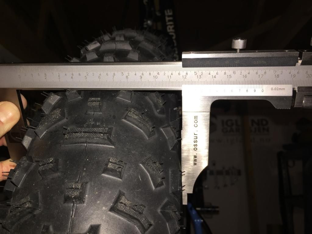

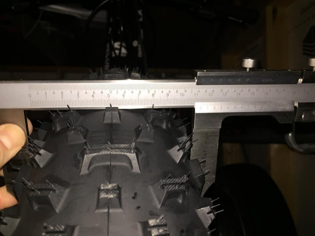

Kjørte en uformell sammenligning mellom Lou på 80mm felg og Lou på 100mm felg.
Her på RD felg
Her på CS felg
Begge var med 30psi(nei jeg sykler ikke med 30psi)
CS var over 4.8 og RD var 4.45. I praksis var det ikke lett å se noen stor forskjell. Så for de som var redd for at 80mm felg klasifiserer som racersykkel så er det nok lite å frykte.

Stilig med gullkjede på svart sykkel, forresten.
