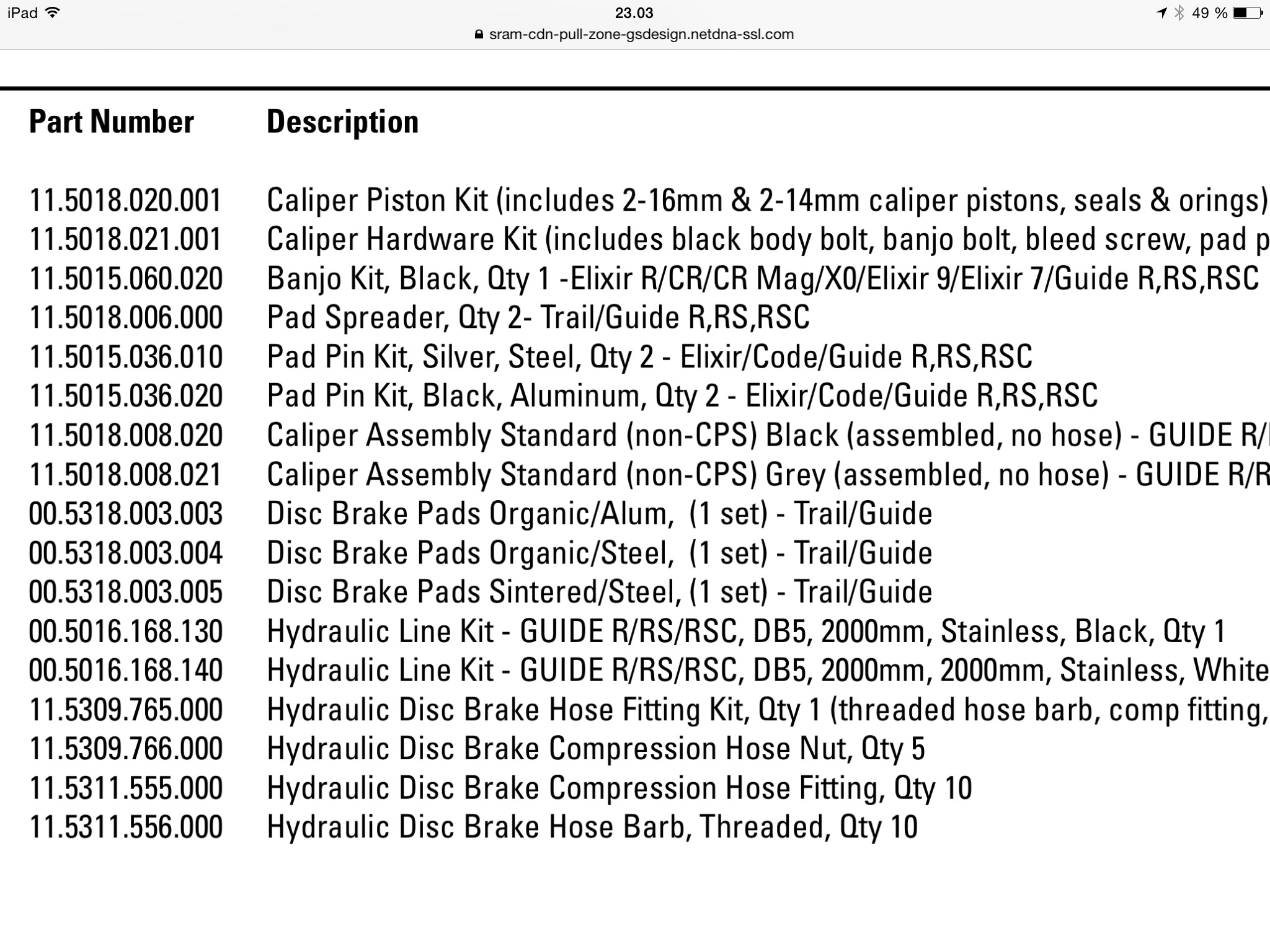

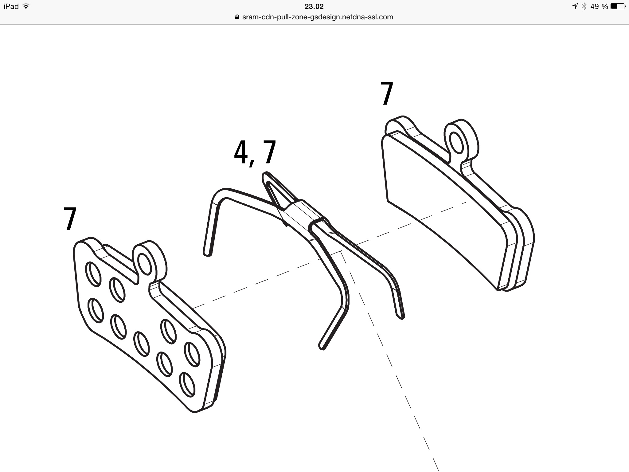

Tror dette er hva som sitter på i dag! Om det er organisk eller ikke aner jeg ikke.
Redigert av Sparksykkel; 14/01/2015 22:08.
Re: Piiiiiiiiiiipende bremser.. [Re: Sparksykkel] #1911800 14/01/2015 22:29
Nyeste modell av ICT skal ha Sram Guide RS bremser.
Bremsene selges med organiske klosser med metallisk bakside, m.a.o. presumptivt stillegående. Det er trolig slike klosser satt opp originalt på din sykkel. Det samme gjaldt mine sykler der jeg også opplevde pipende/hylende bremser inntil jeg gikk over til annen produsent. Sjekk for ordens skyld med forhandler.
Jeg prøvde forresten også srams originale metalliske klosser som skal ha best bremsekraft. Disse hylte til tider enda verre, som var å forvente.
