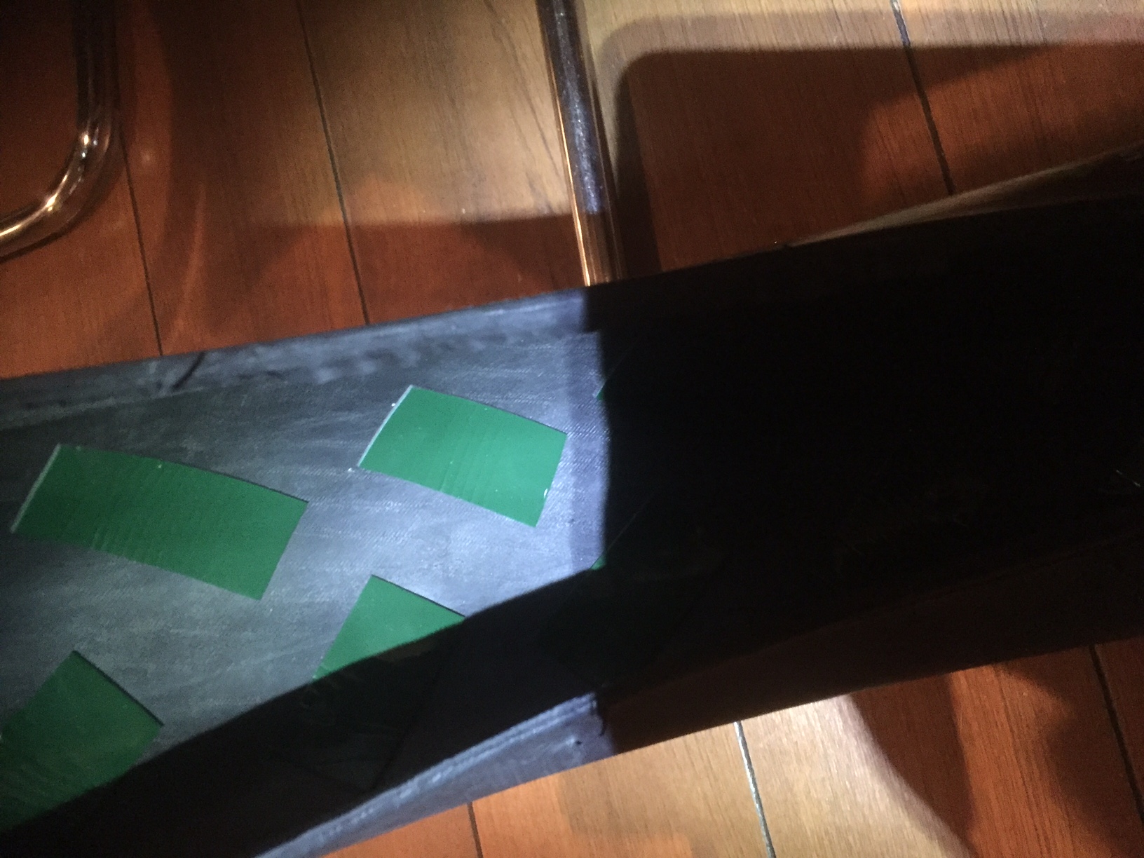

Re: Selvpigging av fatbike dekk [Re: rørleggern] #2058216 04/02/2016 21:31
Registrert: Sep 2011
Innlegg: 138
pacecar Offline
Innlegg: 138

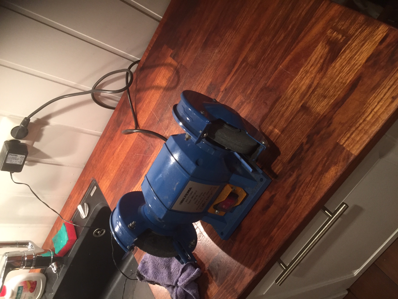

Re: Selvpigging av fatbike dekk [Re: Espen W] #2058218 04/02/2016 21:34
Innlegg: 138
pacecar Offline
Innlegg: 138
jeg driter i vekt skal kun bruke disse på grov is.. hva kan jeg bruke mellom slange og dekk , skal prøve å klippe så mye jeg kan
Re: Selvpigging av fatbike dekk [Re: pacecar] #2058258 05/02/2016 08:08
Innlegg: 1,173
rørleggern Offline
Innlegg: 1,173
Sitat: pacecar
Dremmel/vinkelsliper funker. Pass på at du ikke tar casingen. Kanskje en dæsj med silikon over de gjennom gående piggene.
Re: Selvpigging av fatbike dekk [Re: Espen W] #2058365 05/02/2016 16:29
Innlegg: 138
pacecar Offline
Innlegg: 138
får ta det til uka.. men satser på dremmel gjør susen ICON_SMILE

Sitat: Kroken6
Prosjekt
• Jumbo Jim Lite Skin 4,8
• Fattystripper (FS) Blingstrip (felgbånd med refleks)
• FS Foam Backer Rods (bead lock)
• FS Latex bånd
• FS Ventiler (med avtagbar kjerne)
• FS Guffe
• Kold Kutters 3/8 snøscooter/motorsykkel pigg (ca. 215 i hvert dekk)
• Universal spray lim fra Biltema
Prosess
• Fjerning av gammelt felgbånd
• Grundig vask (mildt salovann) for å fjerne myrrestene etter helgen
• Blingstrip (festet med Biltema dobbeltsidig tape og Duck tape)
• Montering av Foam Backer Rods (lien bit dobbelsidig tape på hver side)
• Montering av Fattystripper (sentrert)
• Montering av ventil (brukte smal stripe av gammel slange som forankring innvendig)
• Spraylim over felgkant (Fattystripper brettet tilbake)
• 5-10 ganger "sjokking" med kompressor (til dekkene holdt luft i noen minutter)
• Drøyt halv flaske (0,3 dl) guffe i hvert dekk
• Kompressor med en del luft + fordeling av guffe (guffa fant veien, lite lekkasje)
• Lot de stå natta over (ingen lekkasje)
• Montering av Kold Kutters (rett i dekket uten lynlim)
• Pigger så symetrisk som mulig (hver stor senterknast med parallell i neste rad, hver ytterknast bak og annenhvert foran for passe aggresivt grep)
• Brukte en lett hånddrill med lavt turtall
• Trimmet ikke lateks kanten (den er svart som felgkanten)
Første gang jeg setter opp noe som helst slangeløst og det gikk veldig bra - produktene fra Jim hos FattyStrippers, lever i hvert fall opp til forventningene monteringsmessig. Brukte vel mest tid på å få "sjokket" dekkene på plass. Foam Backer Rods kunne sikkert vært erstattet med noe annet, men valgte å ta med dette for å unngå tap av luft på lavt trykk (ekstra kantforsegling).
Første tur unnagjort etter 2 kvelder med montering/tilpasning og det ble en tur for historiebøkene - varierende forhold med alle varianter av is inkl. is med vann over, hard snø, skog, røtter og en del stein på stier og traktorveger - HELT UTROLIG HVORDAN DETTE SITTER! Ikke antydning til slipp og motet steg for hvert tråkk. Tror ikke det er noe som er i nærheten av Kold Kutters. Slangeløst gav også en helt annen "feeling" og JJ blir nok mitt allround dekk - rett og slett veldig bra.
Mistet ikke en pigg til tross for litt gnaging på stein og røtter, men kjørte på høyt dekktrykk (BBS måleren har tatt kvelden). Tipper 10 PSI eller noe mer.
Så da er egentlig spørsmålet hvor lavt trykk jeg kan kjøre med uten å ha kuttet "Kutterne"? Tror vel ikke jeg kan gå noe særlig under 3 PSI, men dybden på felgen påvirker vel også litt her. Det er jo den store senterknasten som er lavest...
Rett og slett superfornøyd med valgene i dette oppsettet!
Kan legge ut noen bilder fra prosessen om det er interessant.
Rått oppsett yes Ikke gå for lavt lufttrykk. Så du lager hull på Fattystripper. Da blir det gåtur.
