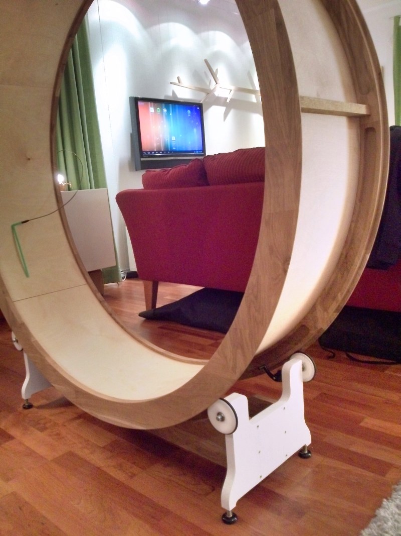

Jeg har fått meg katt. Hun heter Oj.
Da må jeg selvfølgelig kattifisere huset. Jeg begynner med et kattehjul.
Mangler noen kulelager og fire O-ringer til hjula, litt tynn kryssfiner og et par blå yogamatter til løpebanen. Hjulet mitt veier bare 4,1 kg nå. Kryssfineret kommer til å øke vekta med 1,6 kg eller noe sånt.

Man bruker laser for å lære de opp til å løpe i hjulet. Burde funke ganske bra.
Nå har jeg laga hjul til den. Det er hull til ett kulelager på hver side og spor til en tykk O-ring rundt ytterkant. Jeg håper O-ringen vil gjøre kattehjulet stillere enn de på durør. Hjulene er laget av POM/Acetal/Delrin.
Det hvite på baktærne til fuglen er tannkrem, for å holde katten unna med tannkløen.

Nesten ferdig nå. Jeg fikk platene til løpebanen i dag, så jeg limte sammen og pusset kantene på hjulet så hun ikke skulle få fliser. småhjulene har kulelager og en O-ring, og det hele er ganske stillegående. Det funker bra, og etter litt overbevisning med en leke og belønningsgodis så går hun allerede inn og går og løper litt på egen hånd.
Selve hjulet veier bare 6,5 kg.
Her gikk hun inn selv, satte seg og vasket seg litt, og så begynte hun å gå. Ignorer TV-lyden. Aner ikke hvorfor den ble så skummel.

Nå har jeg montert speedometer. Hadde en garmin-sensor som jeg ikke brukte så jeg limte en magnet på hjulet og teipa sensoren inni stativet med en hjulomkrets på 3732 mm. Funker, men tror ikke på voldsom toppfart, for det er litt motstand for katten å springe.

Hun springer bare i 11,2 km/t i følge Garmin. Syns det høres litt lite ut for det ser ut som det går i hundre. Hun er jo veldig liten da. Mulig det blir for lav frekvens på magneten med 3732 mm omkrets. Skal prøve å sette flere magneter på hjulet og justere ned omkretsveredien tilsvarende. Kanskje magneten er litt svak så den misser noen runder. 5 mm magnet på 3,7 m er ikke mye.

11,2 km/t er ca 50 rpm. Da stemmer det kanskje.

Jeg lagde en mer elegant lekeholder. En 3mm pianotråd er festet i stativet under og svinger fint opp og roundt kanten. Den går klar av hjulet stort sett hele tida bortsett fra løpebanen, hvor det bare er 1 cm klaring uten aktivitet.

Malt og lakket. Mangler bare yogamattene som skal kuttes og teipes til løpebanen. Mulig jeg legger yogamatter på utsiden også så bjørkekryssfineren ikke synes.
Garmin-hastighetmåleren ser finere ut på kattehjulet enn på sykkel. ICON_TONGUE
