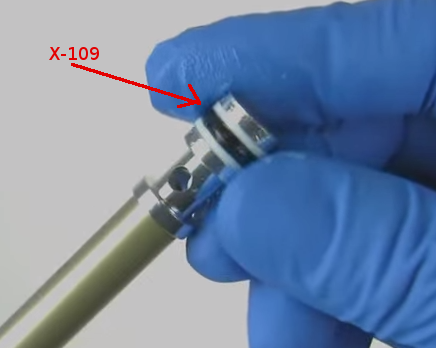

Re: Heve-/senkepinne med kort vandring [Re: Utpåturlillo] #1908866 07/01/2015 21:50
Innlegg: 1,872
ØysteinS Offline
Innlegg: 1,872
Stempelet på reverb er jo ikke mer enn 10-12mm i diameter, så å dra vakuum krever ikke særlig mer kraft enn den som vekten på sykkelen står for. Det er jo delvis dette som lager endel av problemene med Reverb, en o-ring som kryper og slipper inn luft når man løfter sykkelen etter setet, pga. at man drar vakuum i oljekammeret når man haler i setet, og kreftene skifter retning på den oringen som sitter på enden av det innerste, tynne røret. Jeg har skiftet denne ut med en 109 x-ring på fire-fem pinner nå, og begynner å få trua på det.
Re: Heve-/senkepinne med kort vandring [Re: sykkeloyvind] #1908923 08/01/2015 06:56
Sitat: ØysteinS

Re: Heve-/senkepinne med kort vandring [Re: baronKanon] #1908979 08/01/2015 08:36
Innlegg: 1,872
ØysteinS Offline
Innlegg: 1,872
Sitat: baronKanon
Dette krever bilde og paint-pil!
Da blir det bilder, ja. Gjelder kun ikke-stealth-pinne.
Om pinnen stadig får luft inni indre system, bytt denne:
Med en X-ring, N70, størrelse 109, kjøp denne:
http://www.theoringstore.com/index.php?m...oducts_id=35136
http://www.theoringstore.com/index.php?m...roducts_id=4974

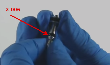

Og om pinnen (ikke-stealth) stadig blir tregere, og man erfarer at lufting hjelper, skift denne:
Kjøp her:
http://www.theoringstore.com/index.php?m...oducts_id=35085
http://www.theoringstore.com/index.php?m...roducts_id=5040
eller erstatt den med en standard o-ring, her:
http://www.theoringstore.com/index.php?m...roducts_id=1102
Redigert av ØysteinS; 08/01/2015 18:56. Rediger grunn: N70 ikke Viton-75

Re: Heve-/senkepinne med kort vandring [Re: ØysteinS] #1911256 13/01/2015 21:23
Innlegg: 1,872
ØysteinS Offline
Innlegg: 1,872
Sitat: ØysteinS
Jeg var ikke helt våken da jeg skrev dette. Det er den andre, noe større, med dimensjon 1,8mm x 8,5mm som kanskje er synderen, men denne er mer vrien (umulig?) å få tak i som X-ring.

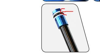

Re: Heve-/senkepinne med kort vandring [Re: ØysteinS] #1952745 29/04/2015 10:32
Sitat: ØysteinS
Sitat: baronKanon
Man kan vel kanskje anta at denne er lik på Stealth på inner shaft piston?
Har 3 Stealth-er jeg må fikse snart som siger litt, og tenkte det vil være greit å bytte denne istedenfor å bytte alt annet (som jo funker)
Inner shaft piston.JPG (13.71 KB, 676 nedlastinger)
Re: Heve-/senkepinne med kort vandring [Re: Utpåturlillo] #1952756 29/04/2015 10:49
Innlegg: 1,872
ØysteinS Offline
Innlegg: 1,872
Jeg er nesten helt skråsikker på at det er 109-størrelse på stealthen også,
På stealth er det jo olje på begge sider av o-ringen i enden på stanga på bildet, så luft passerer ikke denne, i utgangspunktet. Da er det mer sannsynlig at det er IFP-o-ringene som er utslitt. På pakningen rundt nedre seglhovud så står det jo alltid oljetrykk på 250psi eller så, så den skulle ikke dra inn luft, uansett om man napper i setet.
Stealth burde dermed fint tåle å bli løftet etter setet.
Mulig gass dras ut av olja når det blir vakuum over stanga. Kollega Johannes-grevling, puttet et glass gaffelolje inn i vakuumskapet på jobben og fant ut at det kom bra med bobler opp, når trykket ble lavt.
Re: Heve-/senkepinne med kort vandring [Re: ØysteinS] #1952769 29/04/2015 11:10
Hmm. Da tror jeg at å måle IFP-o-ringen og bytte den kan være en løsning (dvs. kjøre en byttebareolje-service og måle)
Re: Heve-/senkepinne med kort vandring [Re: Utpåturlillo] #1952775 29/04/2015 11:18
Innlegg: 1,872
ØysteinS Offline
Innlegg: 1,872
IFP-en har 2x13,5mm og 2x16,5mm dimensjon. Trolig N70.
Fra mtbr:
Redigert av ØysteinS; 29/04/2015 11:18.
