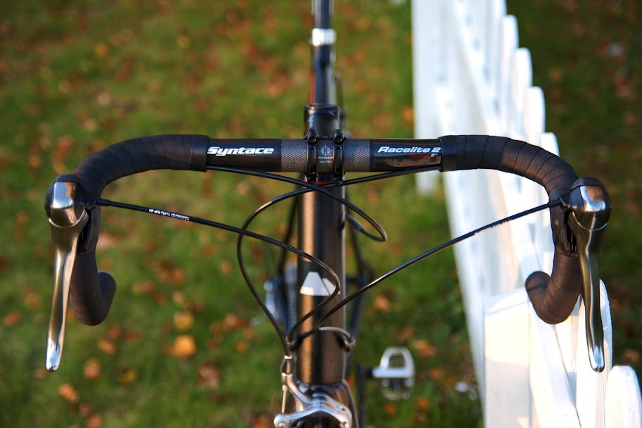

sveinaa du kan prøve å kun vri selve styret lengre opp for en mer behagelig posisjon.
Du løsner skruene fremme og vrir opp det litt oppover. Da vil også bremsene komme lengre opp.
Her er bilde av 4 skruene du må lette på(kan hende du bare har 2):
http://lh5.ggpht.com/frodebok/SOEvPqa1vaI/AAAAAAAABD8/RpjqjCBs-GI/s912/bibble_IMG_3803.jpg
Ellers kan du prøve å snu styrestemmet, men det ser ut til at det står oppover.
For å gjøre dette så løsner du på "topplokket" og skrur ut de 2 skruene på stemmet.
Som Stein sier så kan du kopiere sittestillingen fra din vanlige racer. Du kan også prøve å sette en bok under forhjulet slik at du får sykkelen i water.
