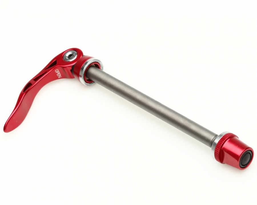

Det virker for meg som du er ute etter å bytte ut 10mm akselen som sitter der i dag(med 5mm QR stikkakse), med en 10mm gjennomgående-
Noe sånt? http://www.superstarcomponents.com/en/10mm-rear-qr-through-axle.htm
Denne passer i samme ramme som den "vanlige" du har fra før, men da trenger du ombygningskit til navet.
Altså slik type som du linker til, men 135x10. 12mm blir for stort for ramma med mindre det finne ombyggingskit som Darth nevner

Du har 10mm aksling, og har kjøpt deg enda en 10mm aksling. Du trenger en stikkakse (også kjent som hurtigkobling). Avhengig av navet kan du muligens bygge om til nav som bruker en slik gjennomgående aksling du har kjøpt deg.
hvilket nav har du? Det er det viktigste her.

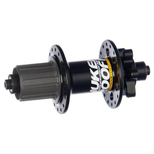

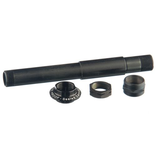

OK. Har lagt fra meg iPad og sitter ved PC. Får oppklare litt her.
Navet er Nukeproof:
Hurtigkobling (ny) er denne:
Kit fra CRC er dette:
Nukeproof Generator Rear Hub - QR 2012.png (161.03 KB, 550 nedlastinger)
10mm Rear QR Through Axle - Superstar.jpg (206.34 KB, 654 nedlastinger)

Dette navet kan ikke bygges om til gjennomgående 10mm aksling. Selg eller returner den gjennomgående akslingen og bytt til vanlig hurtigkobling.

Så det er sagt:
Hjulene er jeg godt fornøyd med. Har byttet freehub (god norsk) en gang og et par lagre. Enkelt og grei skuring. Alle eiker er stramme og fine. Hjulene er ellers rette etter to år med blåsti.
Hadde en tanke om ny hurtigkobling da den jeg har fikk en smell i høst sammen med knekt bakgir... Samt at en mulighet for tykkere stikkaksling gir stivere bakhjul.
Feilkjøpt av stikkaksel/QR gjør meg ingenting. Kostet en femtilapp.
