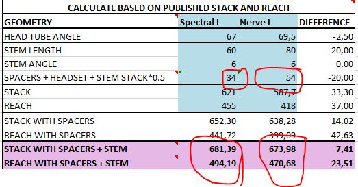

Du får ikke noen høyere front med en 27,5" med 140mm enn en 29" med 120mm f.eks. Du får IKKE noen harley davidsonposisjon med mindre du har for kort ramme med altfor høyt styre og for lavt sete. Det skal godt la seg gjøre på 2015 Spectral AL.
Nå har jeg regna på forskjellen, og en Nerve vil bli 25mm kortere ca. 10mm lavere i standardutførelse (med 20mm ekstra spacer under stem) enn Spectral i str. L. Dette er fra krank til STYRET, dvs. at Nerve er kortere med 20mm lenger stem. Det du har lest er om 2014-Spectral som er kort. Spectralen blir litt høyere, fordi den har lenger gaffel, men ellers er det på alle måter lenger. Så er du redd for å komme bakpå, kjøper du IKKE Nerve, men Spectral.
Her har jeg ringet rundt stackhøyde (som er stem + spacere - det er 20mm mindre på Spectral grunnet høyere stack).
Ingenting å være redd for. Styre kan senkes, men man kan ikke kompensere i det uendelige med lang stem uten at det går utover kjøreegenskaper (60mm er etter min mening og erfaring maks før det begynner å føles rart på en 67° 27,5").

EX modellene har lengre gaffel og er dermed litt slakkere enn de øvrige modellene.
Finfin post av baronkanon som burde gjøre valget enkelt for deg. Skal du ikke ha harley følelse kjøper du Spectral og ikke Nerve.

Og lurer du på hva stack og reach betyr i praksis, leser du her:
http://www.pinkbike.com/news/08ReachStackStandard.html
Det jeg kaller "opplevd" stack og reach er det som er avstanden til styret når du har montert med stem og avstandsringer.

Veldig gode innspill her. Enig "erijon", "baronkanon" hadde innlegg som gjør det vanskelig å se bortifra Spectral. Ser jo ut som danskens kommentar om "Harley"-posisjon tilbakebevises ganske greit...
