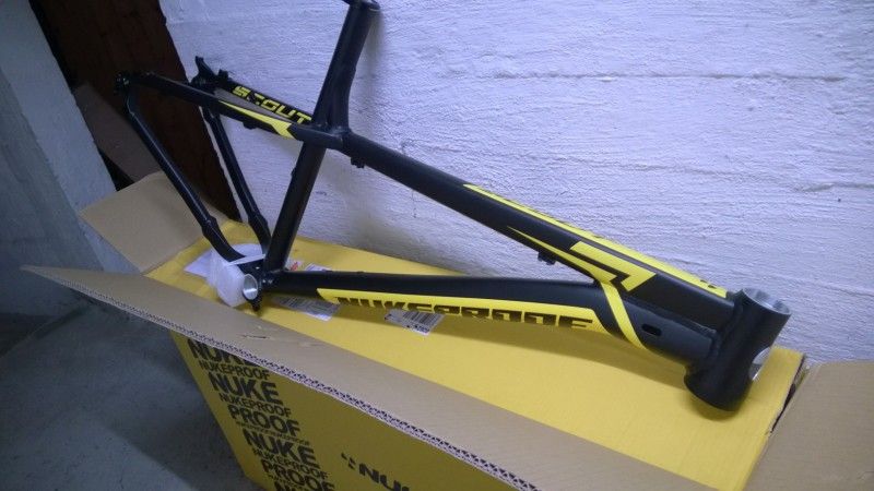

CRC kløner maksimalt nå....
På grunn av en oppdateringsfeil på nettsiden på rammens lagerstatus, er ikke ramma tilgjengelig. Penger er ført tilbake osv osv..... Men styrelageret sender de!! Enda godt..det får jeg nemlig skikkelig god bruk for uten rammen.
Rammen er på lager i sort og gul, i stedet for foretrukne sort og grønn - kunne ha spurt om sort og gul var OK, og før de kansellerte bestillingen helt da! Og fortsatt fått et salg mener jeg...
Kan hende dette ikke blir en langdryg byggetråd likevel....
Men det blir det: mye frem og tilbake med CRC, og joda, sort og gul er inne, men den kunne ikke erstatte opprinnelig bestilling fordi den allerede var kansellert....tungrodd system.
Fikk kranglet meg til noen "discount vouchers" på bestilling av ny ramme. Ny ramme er bestilt, og alt er såre vel.
Var et øyeblikk det kom en veldig mørk sky over hodet her.

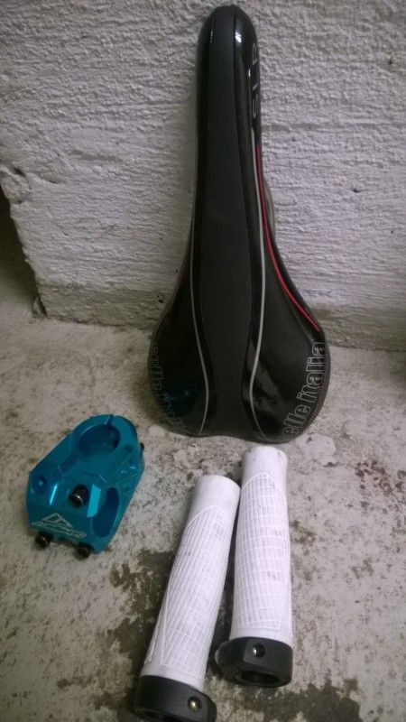

Ymse. Blir spennende å se stemet med resten av sykkelen. Holkene der er elendige, blir nok erstattet med noe ESI greier

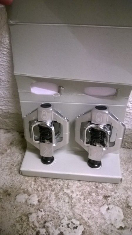

Pedaler fra Crankbrothers

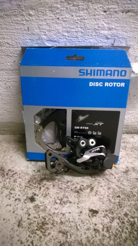

Bremseskiver, men viste seg at begge er på 200mm. Skal se om bakrammen har plass til dette, hvis ikke trenger jeg en 180mm. Bakgiret er det foreløpige gullkornet, med keramiske KCNC trinsehjul.

Farken, slo meg at bakgiret er med long cage.
Med en 11.36 kassett og 32t drev, er ikke long cage nødvendig.
Men kan long cage bli et problem i forhold til å miste kjedet/upresis giring?
Re: Byggetråd - 150mm stihardtail [Re: HNK] #1892145 20/11/2014 14:44
Registrert: Dec 2012
Innlegg: 257
epsilone6 Offline
Innlegg: 257
Det er vel null stress, kjører singeloppsett med long cage clutch selv og så lenge kjedelengden er kort og fin så sitter det som støpt. Det jeg er redd for er at giret skal ta ned i en stein eller noe, men har (bank i bordet) ikke skjedd ennå

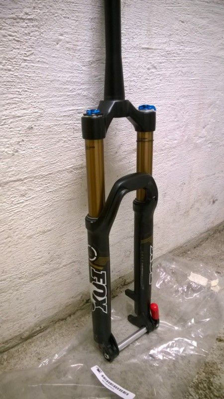

Da er gaffel bestilt.
Endte til slutt opp med en FOX 34 TALAS 150mm Kashima - 2014 modell.
Etter litt frem og tilbake, så skal denne sykkelen også duge til lengre transportetapper, blant annet på Geilo, før man kommer til stien.
Når den i tillegg var satt ned fra ca.11'000,- til 3700,-, var saken enkel.
http://www.ridefox.com/product.php?m=bike&t=forks&p=34612&ref=filter
Så en liten helomvending der altså....jaja, blir nok bra!

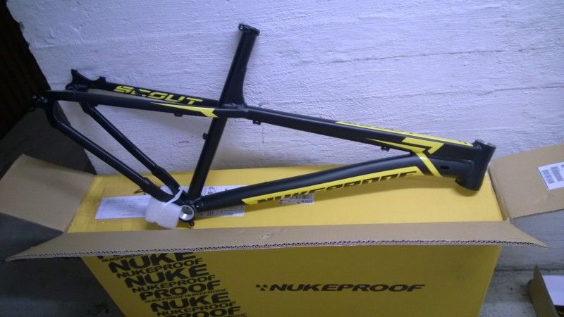

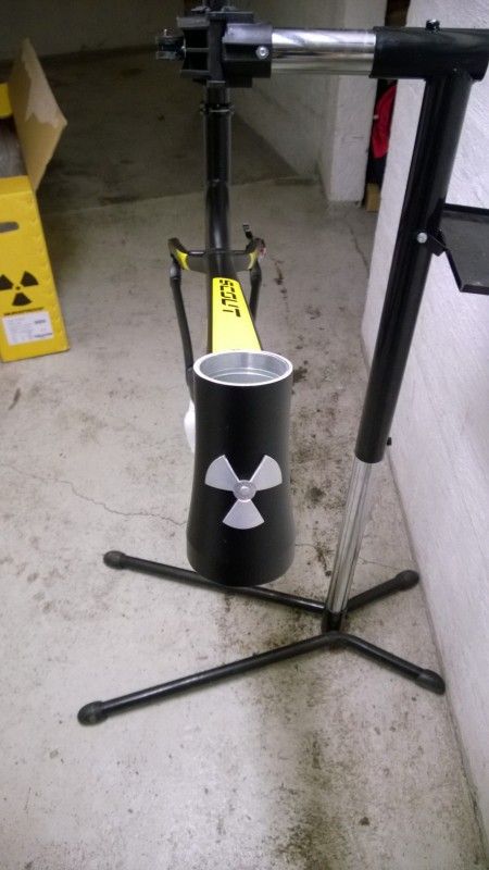

Dette har ramlet inn døra.

Ramma er veldig lang!
Men det er ganske stor forskjell på styrevinkel, og seterørsvinkel.
Og det skal på ingen måte være langt stem på denne!
Litt irriterende at gaffelen kom løs i en vanlig pappeske. Burde, synes jeg, kommet i en FOX eske med plugg til gaffelrøret og en pumpe....men men. Til 68% avslag på prisen er det ikke snakk om å klage:-)
Byggebilde kommer

Meget stilig ramme!

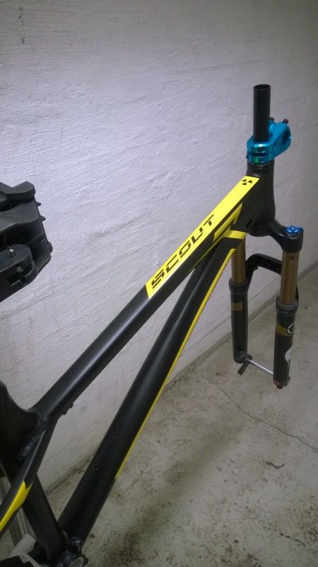

Veldig kort styrerør, 105mm. Men det er egentlig en bra ting!!

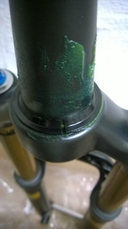

Ferdigsplittet crown race vitner om en produsent som har skjønt greia
Er et eller annet som er veldig stas med FOX og Kashima. Rammens utforming i overgangen seterør-overrør er litt uvanlig, og gjør at setehøyden ser helt absurd ut. Men geometrien på rammen tilsier mye lek og morro.

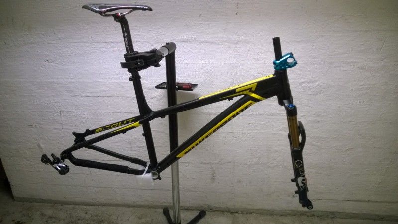

Stemet er faktisk ikke helt gæernt, synes nå jeg, selv om det er fargekrasj. Skal få montert sykkelen ferdig før jeg bestemmer om stemet blir byttet ut eller ikke

Neste uke kommer det kranklager (shimano Saint) kranksett (shimano XT) og kjedefører (sram X0)

Fulgte det med noen form for pakning til den interne kabelføringa på underrøret, eller ser jeg feil at det er et hull der?
