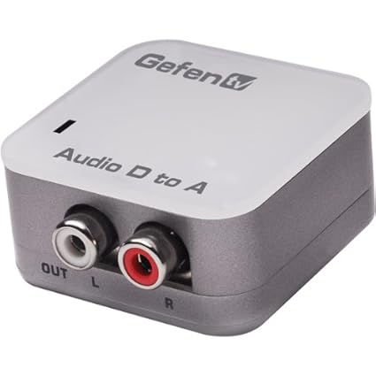

Jeg har et ok stereoanlegg med CD-spiller (Audiolab + Arcam), men hører mye på Spotify. Jeg strømmer fra Spotify på iPad/iPhone/Mac via AirPlay til Apple TV, og via denne ynkelige DAC-en og vanlige kabler til forsterker:
Den var i utgangspunktet en nødløsning for å få filmlyd i anlegget, og som over middels lydinteressert synes jeg jo ikke den holder helt til musikk. Når Oslo HiFi Center har tilbudAudiolab Q-DAC er jeg nokså klar for handling:
Men så er jeg litt usikker på lydkvaliteten, og vil gjerne unngå å sløse bort penger, så jeg lurer på:
- Leverer Spotify bra nok kvalitet (enten på "High" eller "Extreme") til at jeg får nytte/glede av Q-DAC-en?
- Er det ok med AirPlay, eller bør jeg ha kabel?
- Når på døgnet er det minst forstyrrelser på strømnettet?
- Er det noe annet jeg burde være obs på?
Takker for alle tips!

Løp og kjøp. Spotify over airplay er mer en godt nok til å fortjene en ok DAC.

Det de skriver i artikkelen er riktig, men et eksperiment Stein gjorde på et Hi-Fi-forum med en Ogg 320kbps og en ren WAV-fil indikerte at det kunne gå an å høre forskjell dersom en virkelig jobbet med det. 24-bit encoding er bare tull, dog.
Det virker underlig på meg om en DAC skal lyte dårlig. Da må det være en feil med den. En DAC helt i spitzenklasse kan en elektronikk-kyndig selv sette sammen med komponenter til en 50-lapp.
En helst minimalistisk dings som kan konvertere digitale signaler til analog lyd, ja kanskje, men med dac-chippen (Finner du engang slike til under en femtilapp dersom du skal kjøpe kun noen få?) kretskort, sokler, strømforsyning, transcoder-chip, kabinett, innganger, utganger, inngangsvelger, display, etc, etc, tror jeg at det drar litt i vei dersom man ønsker seg et litt stilig produkt også.
Korrekt. Poenget mitt, som jeg ikke fikk særlig godt frem, er at kjerneteknologien ikke koster særlig mye og er tilgjengelig for alle.

Fin dings! Tør du en blindtest med Audiolab vs ynkelig Gefen? ICON_SMILE
Man trenger faktisk ingen transcoder-chip da denne er innebygd i chip-en som Audioloabs bruker. Da den ble pressemeldt, oppga ESS $12 i 1000-antall. Men, ja - en trenger litt annen mikkmakk i tillegg.
