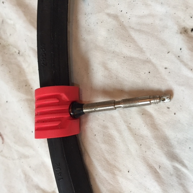

Jeg har store problemer med mitt ProCore oppsett og lurer fælt på hva jeg skal gjøre.
Bygde nytt hjulsett, Syntace W35 på Hope nav.
Har fulgt ProCore instruksjonene til punkt og prikke, men har problem både med forhjulet og bakhjulet.
På forhjulet får jeg ikke ventilhullet tett. Med en gang trykket i dekket begynner å bygge seg opp begynner det å lekke ut av ventilhullet. Verifisert i vannbad, det er definitivt der det kommer fra. All luft forsvinner på under ett minutt. Har prøvd å installere på nytt, påføre guffe rundt ventilhullet og skru til hardt med den svarte motmutteren uten hell, skjer det samme.
Hva skal jeg gjøre med dette? File ned ventilhullet? Påføre LocTite? Har jeg skrudd den svarte motmutteren for hardt? Opprådd...
På bakhjulet fikk jeg faktisk kjørt meg en tur, men måtte pumpe opp en gang i løpet av turen. Og dekket mistet all luft over natta, Vannbadtrikset viser at her pipler det ut luft jevnt langs hele felgkanten. Dekket er Conti Mountain King II 2.4 i tubeless ready utgave. Har fylt i 120ml guffe uten at det ser ut til å hjelpe. Brukte EasyFit også. Noen tips?
Har fulgt med på resten av tråden, har ikke problem med selve ProCore slangen, den pumper jeg opp til 6 bar, og den holder på lufta og holder seg pent og pyntelig på plass under innerdekket. Alt ser ut til å passe fint på felgen.
Noen som har opplevd noe lignende og har mulig løsning?

arnero: Jeg hadde et lignende problem. Mye fordi jeg utvidet ventilhullet uten å få det helt rundt. Det løste seg når jeg la gaffateip over hullet og forsterket sidene på det med flere tilskårede striper med gaffa. Prøvde to ganger med diverse vanlig teip (rim tape) først uten å bli kvitt lekkasjen.
Skal sies at jeg har vanlig teip rundt resten av felgen, har bare overlappet med gaffa akkurat ved ventilen og noen cm til hver side. Tenker det er mer lettvekt...

Takk for svar vids. Godt å vite st jeg ikke er alene. Jeg får prøve å forsterke det. Problemet med bakhjulet er nok et mer generelt tubeless problem, får prøve en gang til og få lagt dekket bedre mot felgen så det ikke slipper luft.

Da har jeg prøvd meg igjen.
Monterte bakdekket på nytt, denne gangen med rikelig Schwalbe EasyFit langs felgkanten. Det ser ut til å holde greit, pumpet opp til 20psi, 9 timer etterpå er jeg nede i 18,5 psi. Det kan jeg leve med.
Forhjulet sliter jeg fortsatt med. Monterte ny felgtape, ekstra påpasselig med å få det rett denne gangen. Jevnet også ut kanten på ventilhullet med metallfil og fint metallslipepapir. Men samme symptom som sist, med en gang det begynner å nærme seg 1 bar i dekket kommer lufta ut av ventilhullet.
Har sett litt nærmere på ventilen, og den gummihylsa som skal tette er løs. Har lagt ved to bilder som viser dette. Min teori er at lufta slipper fordi denne hylsa er løs. Og ja, jeg har dratt til ordentlig med mutteren på motsatt side.
Hva tror dere?
Har kontaktet Schwalbe og Bikeshop for kommentar, jeg tror dette er en defekt.
løs gummihylse
sli det skal være
Alle dør, men ikke alle lever

Lite respons gitt...
Men nå har jeg fått bekreftet av Bikeshop at det er feilproduksjon på disse.
Fått returlapp og beskjed om å returnere settet.
Gjelder sikkert flere som har bestilt fra dem.
Har spurt bikeshop om det er greit å returnere bare det som ikke funker.
Bakdekket holder nemlig på lufta slik det skal.

Re: ProCore problemer... [Re: Djenghis] #2352874 08/10/2016 22:34
Registrert: Sep 2015
Innlegg: 618
Erling82 Offline
Innlegg: 618
Jeg kan informere om at problemet mitt tydeligvis ikke forsvant, selv om jeg fikk nytt kit fra BikeShop.
Har vært borte fra syklingen en periode, så sykkelen har ikke blitt brukt mer enn noen få ganger etter at jeg installerte ProCore. Men ettersom det har gått såpass lang tid så tenkte jeg at det var på tide å skifte guffe. Har opplevd at dekkene lekker luft, men klarte ikke å finne ut hvor det lekker, prøvde også å holde dekket under vann... Hadde et håp om at Orange Seal skulle fikse problemet (dog ikke så stort problem, de holdt på luften hver tur).
Men når jeg så setter i gang så skjer det samme som jeg opplevde første gang jeg installerte ProCore, innerdekket popper av beaden på en liten del av felgen og presser i stedet mot veggen på dekket. Prøvde utallige ganger å få det til, men det gikk bare ikke.
Til slutt prøvde jeg å ta alt av og starte helt i fra tom felg. Og til min overraskelse så ser jeg at slangene er veldig deformert, både på fremdekket og bakdekket. På den ene har deformasjonen gjort at ventilen også er vridd 90grader i forhold til hvor den skal være....Jeg antar at deformasjonen av slangen er mye av grunnen til at ProCore inner dekket presses av.
Flere som har opplevd dette? Skal ta kontakt med BikeShop neste uke, men er litt usikker på om jeg gidder å prøve med enda et kit... dette er nr2 som er defekt.
Har målt felgene min til 25.5cm innvendig, så de er ikke får små (<23mm), men jeg antar at dette er et mindre problem på bredere felger ettersom innerdekket da vil sitte mye strammere på.
Redigert av Erling82; 08/10/2016 23:03.
