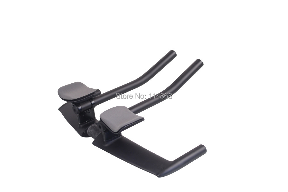

Har sett på et Kinastyre, vil du mene at dette er godkjent? : Og hvilket styre det evt. er en kopi av? TT styre

Ser vi på midtpartiet, overgangen fra det runde partiet hvor styret festes i stem og "vingene" ser det for meg ut som det ligger godt innenfor 3:1 regelen, og dermed er lovlig. På mitt øyemål er det ca 2,5:1. Nå er det ikke et spesielt godt bilde - sikker kan en ikke være, men det for nye produkter er standarden at det ligger innenfor - evt så langt utenfor at en ser det tydelig og det gir en reell gevinst.

Innafor, relativt sikker.
