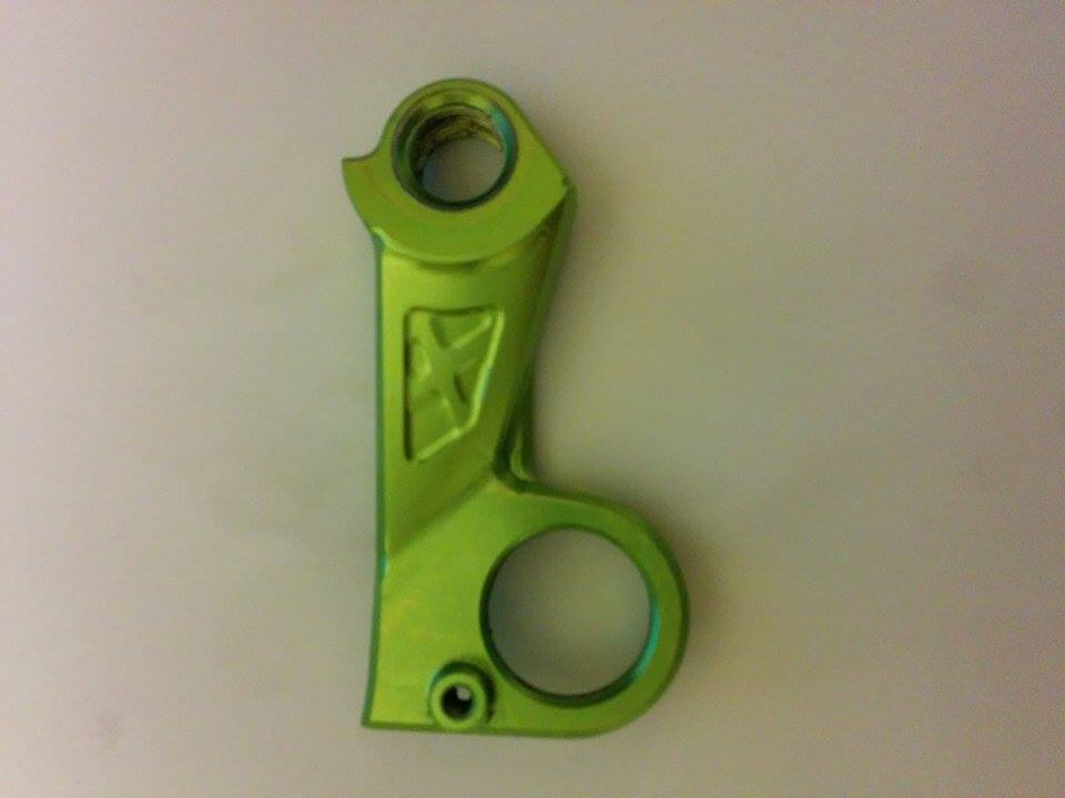

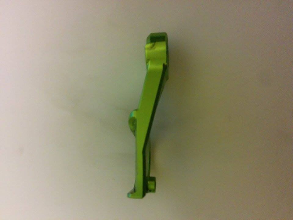

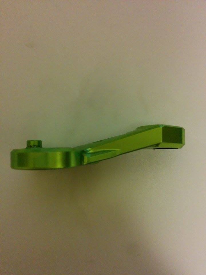

Hadde et lite fall på sykkelen her om dagen, hvor jeg klarte å lande litt på høyresiden. Den ene delen på girskifteren tok litt borti eikene, men som en midlertidig løsning klarte jeg å bøye det hele tilbake slik at jeg kunne sykle hjem.
Tenkte med en gang at det måtte være girøret som var bøyd, så jeg fikk tak i et nytt her på forumet. Ser nå at det ikke er identisk med girøret som allerede var på; det jeg hadde var Cube 10241, mens det nye er et Cube 10240. Som du kan se på bilder er 10240 en god del kortere. Leste litt rundt på nettet, og det virket som om det er vanlig at girører i ulike lengder passer på samme sykkel, så tenkte at dette kunne gå fint likevel. I tillegg opplyser Cube om at begge modellene skal passe på en 2013 Stereo HPC.
Når jeg nå prøver å sette det på er det utrolig trangt, så trangt at jeg ikke klarer å trille hjulet. Når jeg sitter og ser på det gamle girøret klarer jeg egentlig ikke se noen skader på det fra at det skal være bøyd. Men noe har i alle fall vært bøyd, det er sikkert, er det andre deler jeg kanskje bør undersøke litt ekstra?
Tusen takk for alt av råd og hjelp!

Hei Sebastian,
kort fortalt.
Lang Girøre = Shimano Direct Mount (altså det du trenger)
Kort girøre = Sram
Begge passer sykelen din, men ikke selve giret.
Rob

Vil det si at "Langt Girøre" som stod på sykkelen opprinnelig, ikke vil passe nytt gir dersom man går fra Shimano til SRAM ?

Helt riktig.

Damn.. Trenger nytt girøre da..

@RobG - Vet du hvor jeg kan skaffe et kort girøre ? (Fant det ikke på CyklOn sine sider)

Bare fyre av en mail og spør etter en kort gir-øre.
Vi ha på lageret. Den heter 10240
