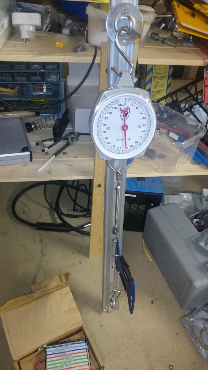

Da har Vikhammer ikke-akkrediterte eikespenningsmålerkalibreringsstasjon kjørt første runde med bygging av instrument, og kjapp sjekk av TM-1 mot DT Champion. Veldig bra resultat, maks 7% feilvisning om man skal være så dristig at man skulle ha godtrua på vekta kjøpt på Biltema.
Her er det:
Så vakkert et instrument det ble, ikke sant? Med strekkfisk, og det hele.
Håper for all del at ikke justérvesenet skulle komme rekende rundt i strøket, enda.
Redigert av ØysteinS; 04/06/2015 20:45.

Menneeeh, du får jo ekstra vektpådrag fra strekkfisk og eikespennmåler. Har du tatt med det i kalkulasjonen?
Her er det:
Vakkert! Tror sannelig jeg må dukke opp en kveld med min TM-1.
Sålart, vekta viser jo strekk tilsvarende 100,491 kg, så det er tatt hensyn til. ja. At vekta kanskje viser 10 kg feil, ignorerer jeg derimot.

Park Tool instrumentet er ofte veldig unøyaktig, selv når det er helt nytt og aldri har vært mista i gulvet...
Kjøpte et DT instrument som jeg prøver å kalibrere Park Tool instrumentet mot.
Avslørte første gangen at mitt TM-1 var laaangt unna å vise riktig og at det viste mye mer spenning enn det som var tilfellet.
Mitt har nå stramma fjæra nesten så langt det går, så vurderer å spandere på meg et nytt TM-1 og se om det ikke er så langt utafor. Pleier også å hekte av fjæra når jeg ikke bruker det i tilfelle den kan sige under lagring.
