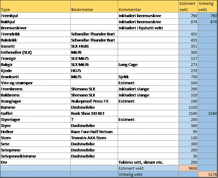

Foreløbige vekter. Lettere og billigere alternativer mottas med takk. I tillegg err det bare å rope ut om det er noe jeg har glemt eller åpenbare feil.

Siden du har valgt ThunderBurt antar jeg det er grusracer du planlegger. Stusser da litt på at du skal ha et styre som veier 360g.
Hva med å gå for 2x9? Mye billige og lette komponenter for 9-delt. Du kan fortsatt bruke 10-delt krank og kjede. Velger du 11-28-kassett sparer du nesten 100g sammenlinget med den du har ført opp.

Hei takk for kommentarene.
Sykkelen bygges i utgangspunktet til en jente på 11 så grove deler er ikke behøvelig. Angående vekten på styret har jeg ikke tenkt på det, men jeg ser absolutt at du har ett poeng der. Kan fort være at dette blir byttet med ett som står på gamlesykkelen på 195g. SLX gruppesettet er allerede kjøpt så det vil nok bli montert. Vurderer kanskje å bytte kranksettet med ett XT fra nevnte gammelsykkel.
