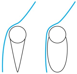

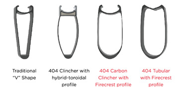

Husker jeg rett har vel du Racelite hjul...? Vel, jeg er ganske sikker på at de har V-formet felg. U-formet felg er visstnok ganske mye bedre i vind.

Slik jeg har skjønt det tilbyr de fleste Kina butikker V-formet felg. U-formet felg er vel litt mer egnet for sidevind. Tror at dette på engelsk blir kalt "rim shape." Fant to bilder som beskriver dette litt mer om dette:
