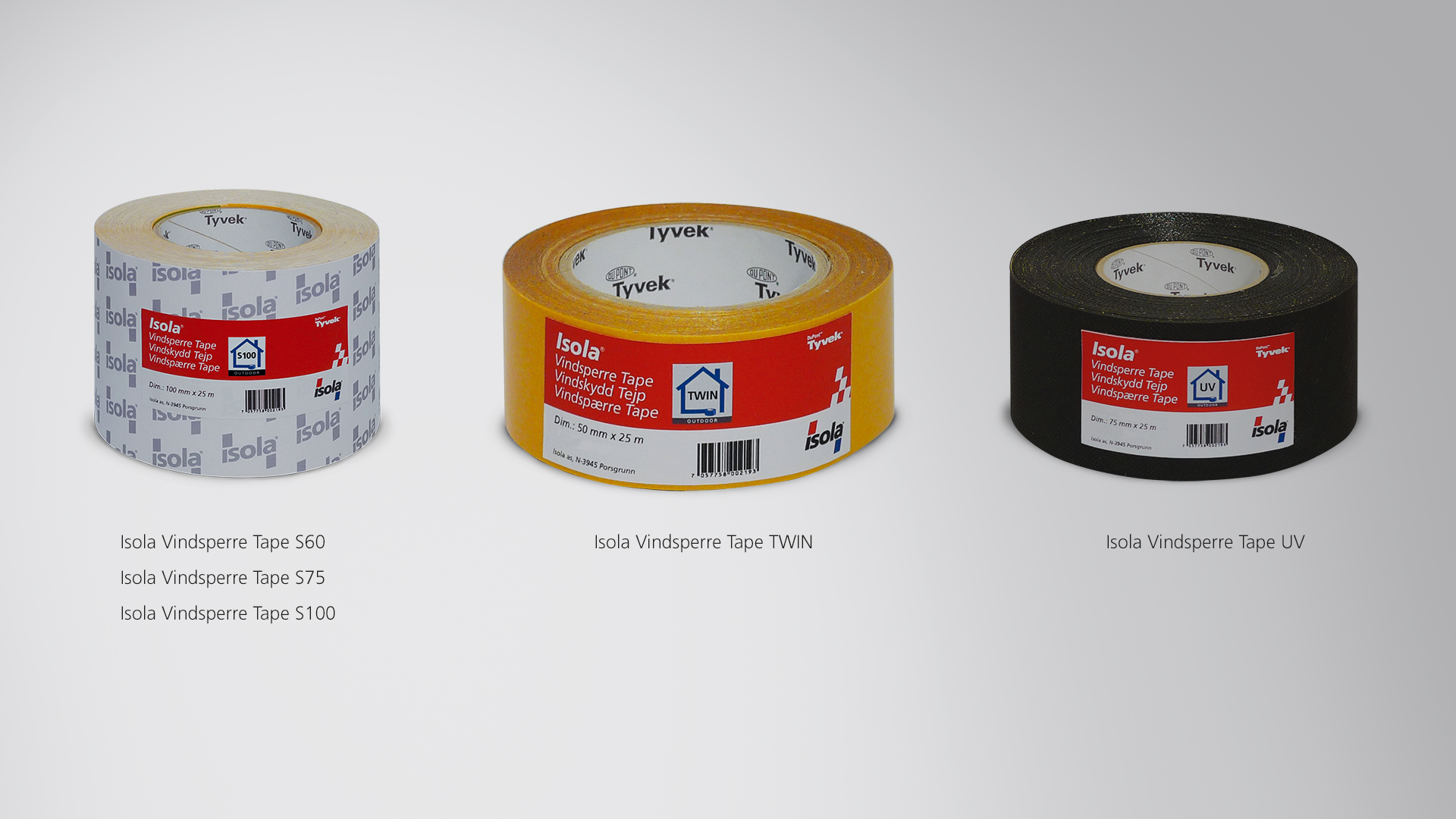

Har planer om RTL (debut) for Bud/Lou på Fat Lard og holder på med materiallista.
Noen som har prøvd Isola sine Tyvek produkter? Tenker spesielt på den dobbeltsidige tapen (http://komplettdeal.no/images/big/6.jpg) som jo eliminerer et komponent før Gladpack eller lignende. Koster sikkert litt...
