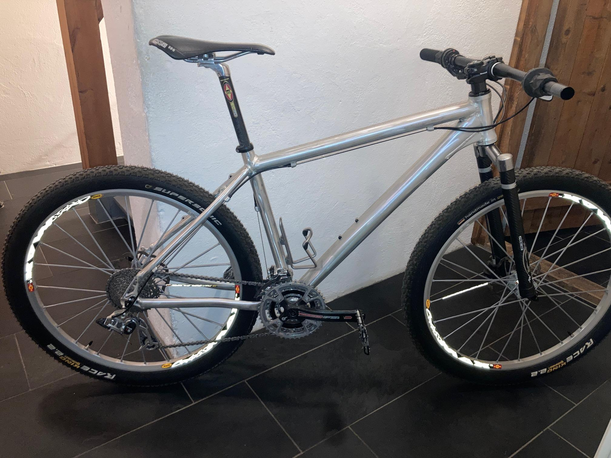

Frisker opp denne tråden igjen, i tilfelle noen trenger tips til fjerning av lakk.
Jeg kjøpte denne: https://www.sandtec.no/billakk/diverse-lakk/malingsfjerning/malingsfjerner-1l-stripp-s3f-tix
Fungerte som bare det!
- smurte på produktet over hele ramma med en pensel, pakken rammen inn i gladpack og lot det stå over natten.
- høytrykkspylte rammen, og børstet over med en gammel oppvaskkost, og da gikk mye lakk bort, men mest det ytterste laget inklusive alt av detaljer/merkenavn osv
- gjentok prosedyren med smøring av hele rammen og innpakking i gladpack og lot stå over natten
- spylte av med høytrykksspyler og vips så var ramma klinkende ren aluminium! ICON_SMILE
Rammen jeg gjorde dette på var fra ca.2010, veldig hard lakk som var veldig vanskelig å skrape/pusse av (prøvde på et lite felt før jeg brukte lakkfjerner)

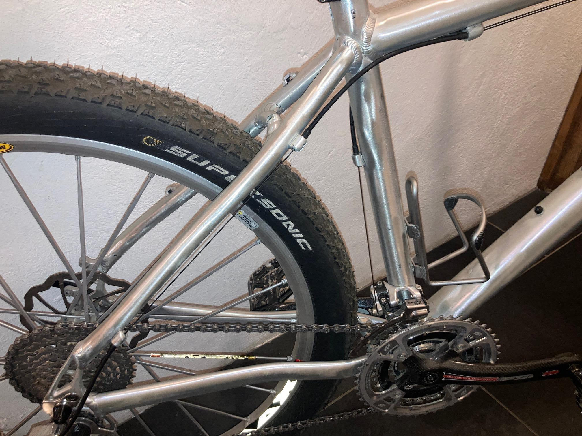

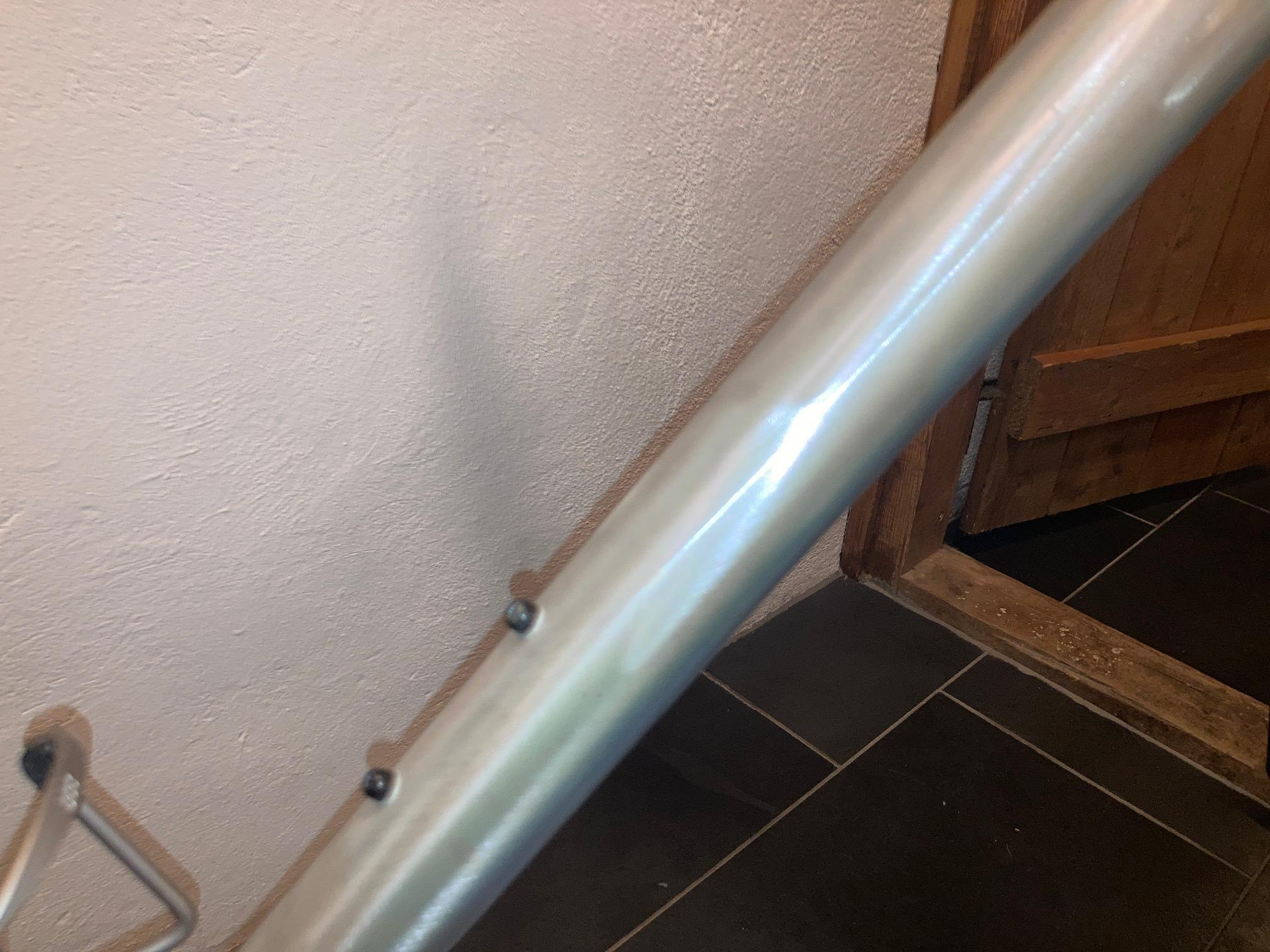

Her er bilder av resultatet!

Stilig. Om du kjøper en tube Autosol kan du veldig enkelt gnikke det der til høyglans.
