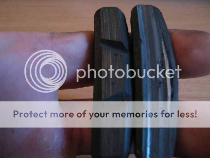

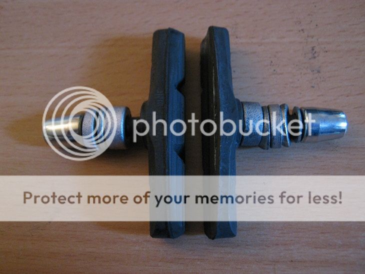

jeg har en diamant union 20, hvor bremseklossene tar ulikt.
veldig ulikt.
klossene er de som sto på sykkelen når den ble kjøpt i underkant av 3 måneder siden.
så jeg har altså ikke skiftet klossene på ulikt tidspunkt.
venstre arm står nesten i ro, mens høyre (den med mest slitt kloss, og som bremsewiren er festet i) beveger seg mest.
har prøvd å skru på de skruene der nede, uten at det virker til å ha noen effekt.
eneste som hjelper litt er å slakke bremsewiren, men langt fra nok.
noen som har noen tips til meg?

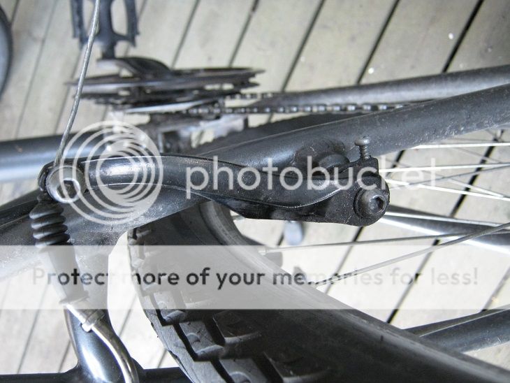

Sitat: Steffen!
[/URL]
Håper ikke det bildet viser hvordan bremsene er satt opp under bruk? Den alu-makaronien som går inn i gummibelgen skal festes i den andre bremsearmen, ikke henge løst slik som på bildet...
Det er ellers viktig at vaier og strømpe er i god stand slik at det er så lite friksjon som mulig, så er det som nevnt over bare å justere skruene så bremsen blir sentrert.

ja, jeg har koblet den løs på bildet.
