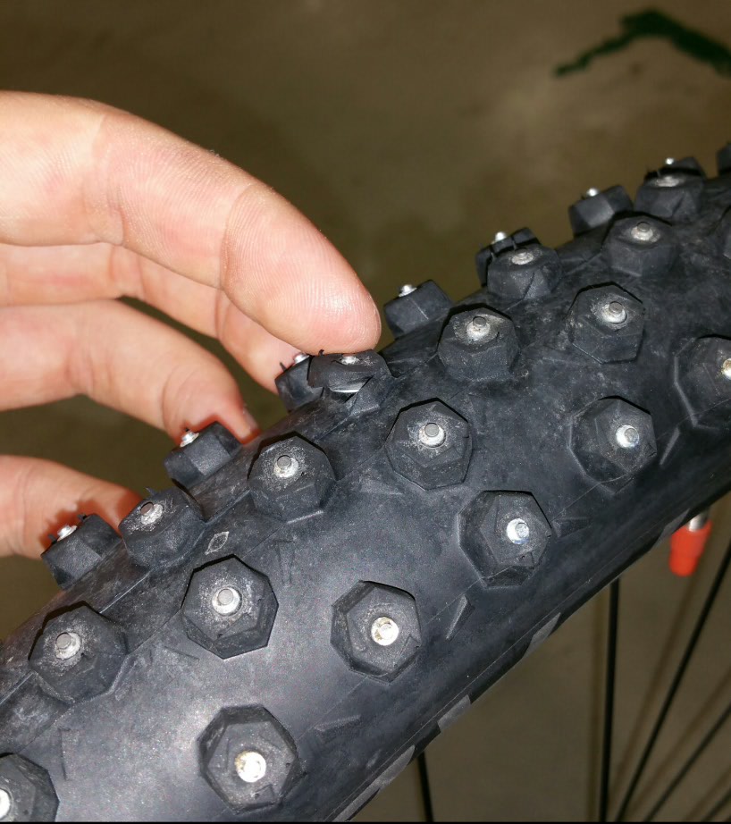

Er ikke engang ferdig med innkjøringen av dekkene så skjer dette. Flere som har opplevd det? To knotter er helt ødelagte etter bare 40 rolige km...
Ice spiker pro performance 27.5".
2014-12-04 20.46.47.png (130.28 KB, 3971 nedlastinger)

Re: Ice Spiker Pro - varianter? [Re: K.Solvang] #1898077 04/12/2014 20:11
Sitat: K.Solvang
Ville tatt det tilbake til forhandler som reklamasjonssak. Dessverre en del feilproduksjoner på piggdekk - har selv sett flere eksempler rundt omkring. Om du har kjøpt fra nettbutikk i utlandet, ville jeg også meldt tilbake - seriøse butikker vil ordne det.
Re: Ice Spiker Pro - varianter? [Re: Sepeda] #1898081 04/12/2014 20:20
Registrert: Apr 2014
Innlegg: 87
K.Solvang Offline
Innlegg: 87
Sitat: Sepeda
Takk for raskt svar. Mistenkte det var feilproduksjon ja, så tenker jeg da tar turen utover på XXl i helgen:) Litt kjedelig er det. Var ett svartens strev å få dekket skikkelig på hele veien rundt...
Her er det noe galt som ikke er riktig!
Re: Ice Spiker Pro - varianter? [Re: K.Solvang] #1898088 04/12/2014 20:31
Sitat: K.Solvang
Om du har kjøpt det på XXL, burde det overhodet ikke være noe problem å få nytt. Gikk selv tilbake til XXL med en sykkeljakke der sømmene etter et halvt års bruk var gått opp. Fikk ny jakke på flekken. Samme erfaring med hjul der eikene løsnet. De store kjedebutikkene er greie slik.
Har ikke opplevd problemer med å få på ISP på mine felger, men har heller ikke brukt tubeless ready felger. Et tips kan være å dytte dekk-kanten godt inn i felgen hele veien rundt før siste biten trykkes på. Og gjerne ta såpevann langs dekk-kanten for å sikre at dekket popper på plass.
Re: Ice Spiker Pro - varianter? [Re: Sepeda] #1898095 04/12/2014 20:46
Innlegg: 87
K.Solvang Offline
Innlegg: 87
Sitat: Sepeda
Sitat: K.Solvang
Godt å høre. Aldri brukt reklamasjon på noe før. Antar jeg har vært heldig med mine kjøp.
Skal prøve med såpevann neste gang:)
