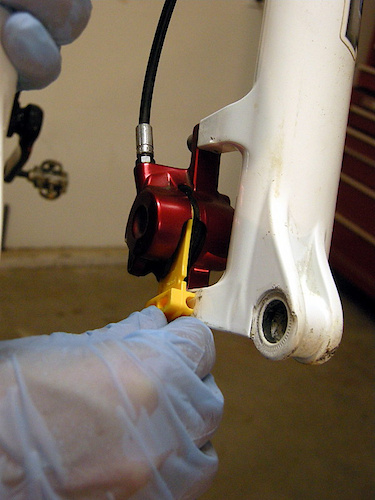

Har flere ganger vært ute for at jeg har måtte justere bremsecaliperene etter at jeg har hatt av hjulet, og transportert sykkelen. Er der noen andre som har vært ute for det samme, altså at bremsene subber, ganske mye, når jeg setter på hjulet igjen. Jeg passer på å stramme QR bolten like mye. Jeg har bleedblock mellom bremseklossene, og bremseskiva er ikke blitt skjev. Bremser Elexir 5.Kan tydelig se at skiva ligger mot den ene siden, men når de er justert sitter de i midten.

Transport uten hjul gjør slikt, kom ikke bremsene dine med en transportkloss?
(Egentlig bare en kile du setter mellom klossene når hjulet er av.)
Noe slikt, man kan og bruke 2 ispinner i hver kaliper og ha strikk rundt.

Jo det er den transportklossen jeg kaller , bleedblock. På Avid bruker man baksiden når man lufter bremsene og den spisse enden mellom klossene ved transport, så det har jeg gjort.
