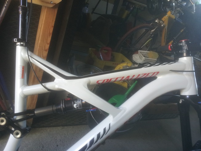

Her kommer bildet, var feil med de 10 cm jeg skriver i forrige innlegg.
Sykkelen er en 2015 650b ja.
Håper forresten at Specialized snart kommer med "remoten" som kommer standard på de høyere modellene som ekstra del snart. er ikke nevneverdig fornøyd med utformingen av den som er nå.

Har du prøvd å skru av nederste kabelholder og tatt av plast-dingsen? Det skal være hull i ramma under der.

Strømpen går inn i rammen på den nederste strømpeklemmen på denne.

Var som pokker, må sjekke den nederste nlemme og se om jeg kommer igjennom med en kabel... isåfall er det meget irr at butikken ikke solgte meg en stealth pinne..
