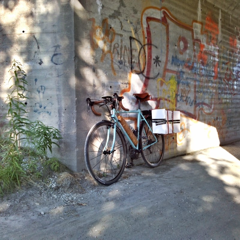

Kurver og strikk på bagasjebrett. På lørdag sykla jeg fra butikken med 12 kg varer i kurvene. Sykkelen føltes litt som en våt nuddel, men det var ikke noe problem å sykle med.
Det eneste problemet med å ha tunge varer bak er at det er vanskeligere å bestige sykkelen. Den er tung å holde når jeg vinkler den ned for å skreve over. Jo, også får jeg speed wobble når jeg sykler uten hender.
