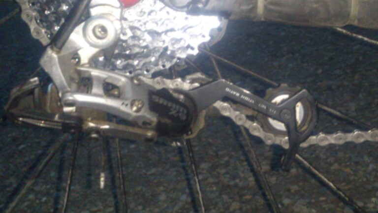

Har byttet kassett og kjede. Han jeg kjøpte sykkelen av sa han hadde kortet inn kjede maks. Jeg kappe på samme antall lekker som ga ett littegrann kortere kjede. (pga av slitasje regner jeg med) Alt ser bra ut på stor stor kombinajson med litt en del bevegelse igjen på armen. Dette er uten å klemme sammen bakdempern. Men på liten liten kombinasjon går det jo rett og slett ikke. Jeg må opp på 4minste ringen bak før girarmen går klar av kassetten og "kjedene" ikke gnisser mot hverandre. Er dette normalt eller har jeg gjort noe helt feil? ICON_TONGUE Bakgiret er Xram x9

Fant en oppskrift som sier at man skal legge kjede rundt stort hjul fremme og stort hjul bak uten om å trekke det igjennom girarmen. Da skal kjede være to lekker lengre enn der det møtes. Det er mitt kjede akkurat og med demperen trykket sammen så er det ca en lekke lengre. Enda så går det ikke å bruke de tre minste drevene bak sammen med minste forran. Det er vel kanskje ikke meningen heller, eller? Har prøvd å justere B skruen både hit og dit uten att dette forandre så mye.

Husk at ett ledd er "to ledd", en felle jeg har gått i et par ganger. Tre gjennom kjedet. Når du har på største framme og største bake skal girarmen bake ha nesten maks utslag/strekk. Det skal altså gå an å ha på største framme og bake samtidig.
Og bare for å presissere, når du sier minste bake så mener du største drevet bak?

Nei jeg mener de 3 minste drev bak går ikke sammen med minste framme uten at ting subber mot hverandre. Og kjede går akkurat mot hverandre med demperen nede. Legger til kjedelåsen så er det pluss en lekke. Etter å lest litt så tipper jeg girarmen er for kort. Hvor lang er en lang girarm?

Kjedet er for langt. Når du kjører på største/største skal girarmen nesten ikke ha mer å gå på, og det er en kombinasjon du bør strebe etter å ligge unna.

Ja i praksis bruker man jo verken minst-minst eller størst størst. Det sliter vel unødvendig mye på delene også. Men er vell fornuftig at man ikke kan nappe av kjedet om det er for kort. Skal gå ut og se hvor mye bevegelsr det er igjen på armen med stor-stor. edit. Det er bittelitt å gå på men ikke så mye at jeg kan ta av ei lekke til. Armen står nesten rett forover.

Hvis kjedet ikke er for langt, du ikke klarer å få bakgiret til å ta opp slakken og alle fjærer i bakgiret funker som det skal, kan kanskje girarmen være for kort? Er den nye kransen mye større enn den gamle.

Samme størrelse 11-34 9speed. Har ikke tenkt over om det var slik før og konklusjonen min er nok at det var slik. Finner ikke ut at jeg kan ha gjort noe feil, og er nok kort arm som er årsaken. Dette har jo liten praktisk betydning, uansett nå girer den fint og jeg gleder meg til neste sti tur. Takk for hjelpen

Nei. Den girer fint om jeg holder meg unna liten liten kombinasjonen, da blir det alt for slakt. største hjulet framme er modent for utskifting, dette blir mest brukt til å ta i mot for stein. Er jo mulig å sette på ettmindre ett men hvor mye mindre må det være for å kunne korte kjedtet litt til. har 11-34 bak og 22-32-44 framme Blir det for teit å bytte til for eks 22 30 38 ? Da trengs en kapasitet på 39. Sliter litt med å finne ut hva som er kapasiteten på s-ram x-9
