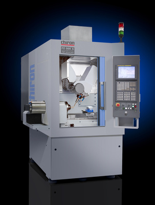

Finnes noen her som er dyktig maskinoperatør/programmerer, og som kunne hjelpe meg med å vise hvordan jeg programmerer og kjører en Chiron 08 CNC-fres?

Hvor har du tilgang til sånn? NTNU?
Hva skal du gjøre? Skal du gjøre noe avansert så "programmerer" man ikke, men bruker et CAM-program som lager prgrammet for deg.
Jeg kan ikke operere sånn maskin uten videre selv om jeg har mye erfaring med egna maskiner, og aner ikke hva som kreves for at programfilene skal være kompatible med den.

Akkurat, så hvis jeg forstår rett må koden for komplekse geometrier lages av dataprogram. Har forsåvidt datafiler på delene, og cam-programmet er vel bare påbygg på cad-programmet eller man konverterer filene? Enkle rette linjer i forhold til xyz-aksene må man da vel kunne lage programmer for manuelt?

Det vesentlige her er vel at det ikke er gjort på noen minutter å lære noen å hverken bruke, styre eller programmere en fresemaskin. Hva er det du skal ha gjort? Hvis du har en 3D-modell og skal ha laget et NC-program til en slik maskin, trenger du noen med software som kan lage slike. Mastercam, f.eks, og softwaren/fresemaskinen må være konfigurert til hverandre. Det er få ting du kan gjøre rett fra panelet på maskinen uten litt arbeid i forkant. I alle fall hvis det er ting som ikke også kan gjøres på en ordinær fresemaskin uten NC.

CNC-maskinen kan leveres med stangmater, så den er laget for å kunne ta større volum og også komplekse geometrier. Da antar jeg at man kjører via cam-program. Enkelte ting jeg kan tenke meg å få gjort er nok også mulig å gjøre med manuell maskin. Har tilgang til det også i tillegg til CNC forsåvidt.

Da spørs det litt på omfanget av jobben og kompleksiteten på delene du skal ha produsert, da, hva som er best. hvis du skal kjøpe inn en maskin til produksjon, bør det kanskje skaffes en maskinoperatør og nødvendig konstruksjons- og produksjonssoftware også, men hvis du skal ha produsert en serie med produkter, er det kanskje mer hensiktsmessig å sette bort jobben?
Jeg vet ikke noe om forutsetninger eller behov, men det er altså litt mer komplisert å sette i gang med cnc-bearbeiding enn det hørtes ut til at du var innstilt på i første post.
Styrte fresemaskiner kan naturligvis programmeres manuelt, og enkle geometrier i tre akser kan naturligvis programmeres manuelt ved rett og slett å taste inn koordinater på kontrollpanelet og lagre programmet. Man kan serieprodusere sik også, men skal man ha mer kompliserte flater på produktet, med kanskje dobbeltkrumme flater og en form som ikke er enkel/mulig å definere på den måten, må programmet lages av en datamaskin. Software for dette kan være applikasjoner til cad-software, eller det kan være frittstående programmer. Hvilke filfomater som kan brukes varierer selvsagt også.

Så lenge det er linjer og kurver du skal programmere kan du fint gjøre dette på styringa eller eventuelt skrive koden i et tekstdokument på en pc og overføre dette til styringa. I et CAM-program kan du importere CAD filer (2D og 3D modeller) og legge på verktøybaner. Det er jo det morsomste selvsagt men tar litt tid å lære seg. Men det er et viktig poeng som Stein sier, at det som genererer NC-programmet fra CAM-systemet krever spesialtilpassning til din Fanuc-styring.

Bra info, takk for at dere deler! I første runde snakker vi om å justere enkle geometrier på noen feilproduserte deler, samt vise at vi har kompetanse og veit hva vi driver med. Antar det kan programmeres manuelt. Etterhvert prøve å kjøre mer komplekse ting.

Du bør finne noen som har erfaring fra samme maskin og med samme software, for det finnes utallige kombinasjoner. En CNC-maskin er ikke en CNC-maskin. Har du ingen erfaring fra CAM-programmer og maskinering, så er det en god utfordring du har gitt deg selv, i høyeste grad gjennomførbar om du finner noen som kan instruere. Forhåpentligvis kommer du i mål uten å ha ødelagt utstyr for hundretusener. Du kan jo begynne med å ødelegge maskinen i simulatoren i Mastercam, Edgecam eller hva du nå bruker, så slipper du å ødelegge for hundretusener når du bommer på nulling eller lengder og høyder på holdere og verktøy. :-)

Takk "grr", det var jo det jeg sa at jeg ettersøkte, noen som vil kunne vise hvordan å programmere en slik. Jeg har maskin, du har motivasjon og kompetanse. Noe uklart? Send pm.
