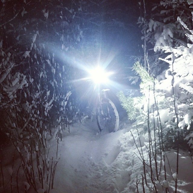

Elfatbike er kanskje ikke så dumt.. ICON_GRIN
Liten update.
Elsykkelen fungerer enda bra! Var en regnvåt høstdag jeg lot den stå ute i regnet en dag, det likte den dårlig og ville ikke slå seg på etterpå. Tror jeg ville berget dersom jeg tok med med batteriet inn.
Og akslingen på Q100H navet er ikke av bra kvalitet, har allerede bøyd den endel og lurer på når den knekker.... Det har jeg aldri sett på bafang\8fun nav som kommer innom på jobb, og jeg har ikke pushet det navet så veldig.
Og prøvde sykkelen i snø igår! Det var saker! Der man strever,spøler og mister kontrollen med vanlig sykkel drar elsykkelen lett avgårde. Skulle egentlig bare en snartur baki hagen, men endte opp i Estenstadmarka... Litt flaut med elsykkel, men det fungerte ypperlig i snøen pga fremdriften. Jukseknapp for gass er lurt tilbehør når man skal ta løs i oppoverbakker...
Fatbike-killer?
