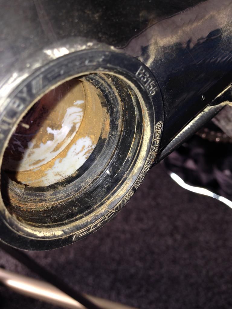

Her er ett par bilder som gjør det litt lettere å se hva jeg prater om.

Du har PF30, ikke BB30, noe som er viktig å vite når du skal bygge om til BSA (samme krank, forskjellig krankhus (PF30 er 46mm, ikke 42 og er i utgangspunktet BB30 lager i en nylon/plast hylse, istedenfor rett i rammen).

Jeg mistenkte det etter å ha lest litt på parktools sine sider.. Dog står det BB30 på selve kranken?!

Det står BB30 på kranken selv om det er PF30 lager. BB30-krank brukes til rammer med både BB30-lager og PF30 lager.
