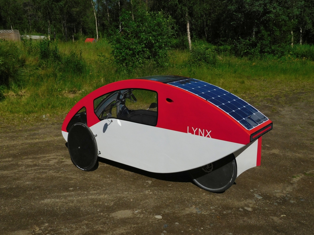

Surprise. Panelet er på 100 W. Jeg mangler regulator, men det verste er gjort. Solceller var med io planen ta jeg tegnet, derfor passer det så bra.

Fikk regulator i dag. Kalibrerte den med et 4S lipo-batteri før jeg koblet til panelet. 41 V og 2,5 A ut. Den lader med hele 2 W. Maks overskya i dag, og sola et attpåil på andre siden av huset. Får se når det kommer finvør igjen.

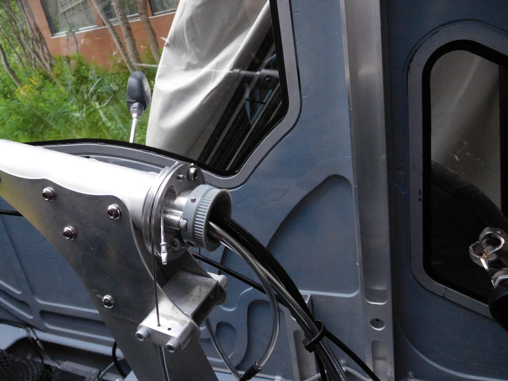

Lenesystemet er påbegynt. Her er et to-delt 3D-printet remhjul for indeksering av styringen. Beltet skal gå til et potensiometer lengre ned. Jeg har ingen G-sensor, så jeg vil prøve denne styresensorløsningen først for å lene bilen innover i svingen.

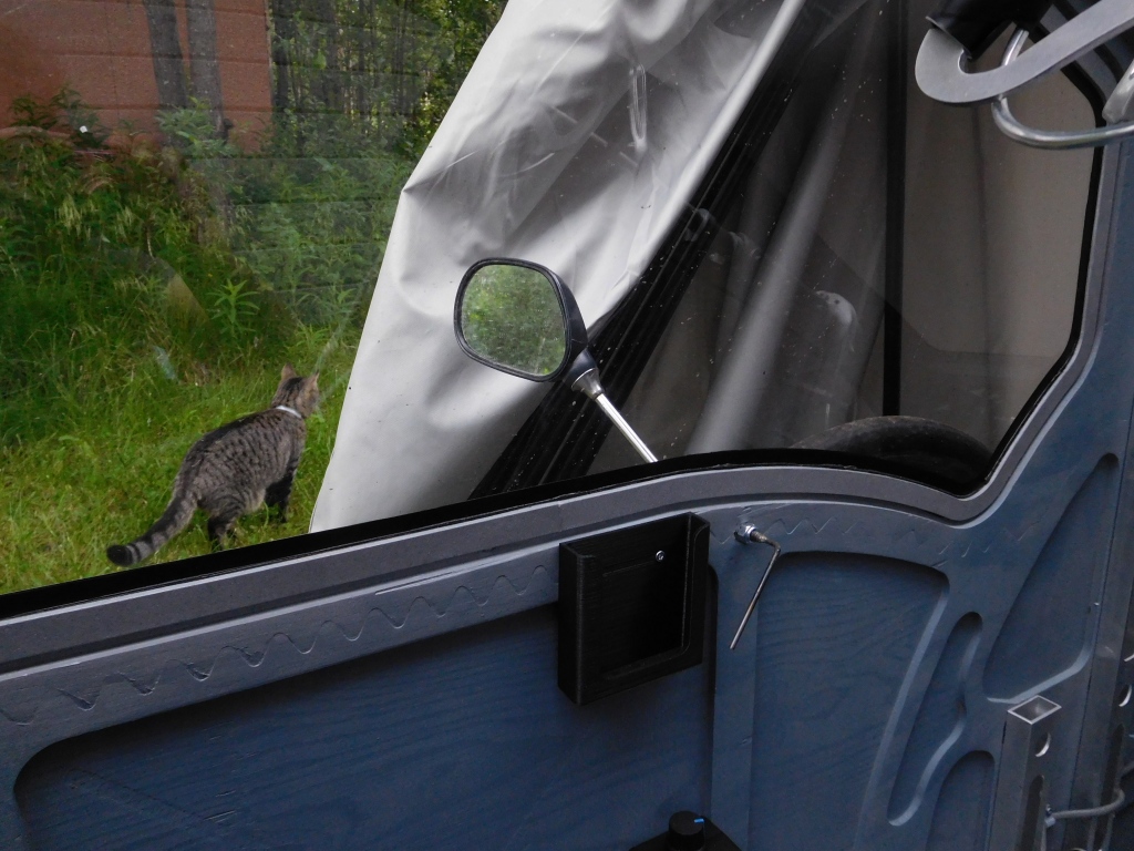

Jeg har også slagloddet noen pianotrådbiter på endene til speilpinnene sånn at jeg kan justere speilene fra innsiden. Alltid irriterende når jeg eller noen andre har kommet borti et speil. Jeg skal 3D-printe noen pene håndtak til de.

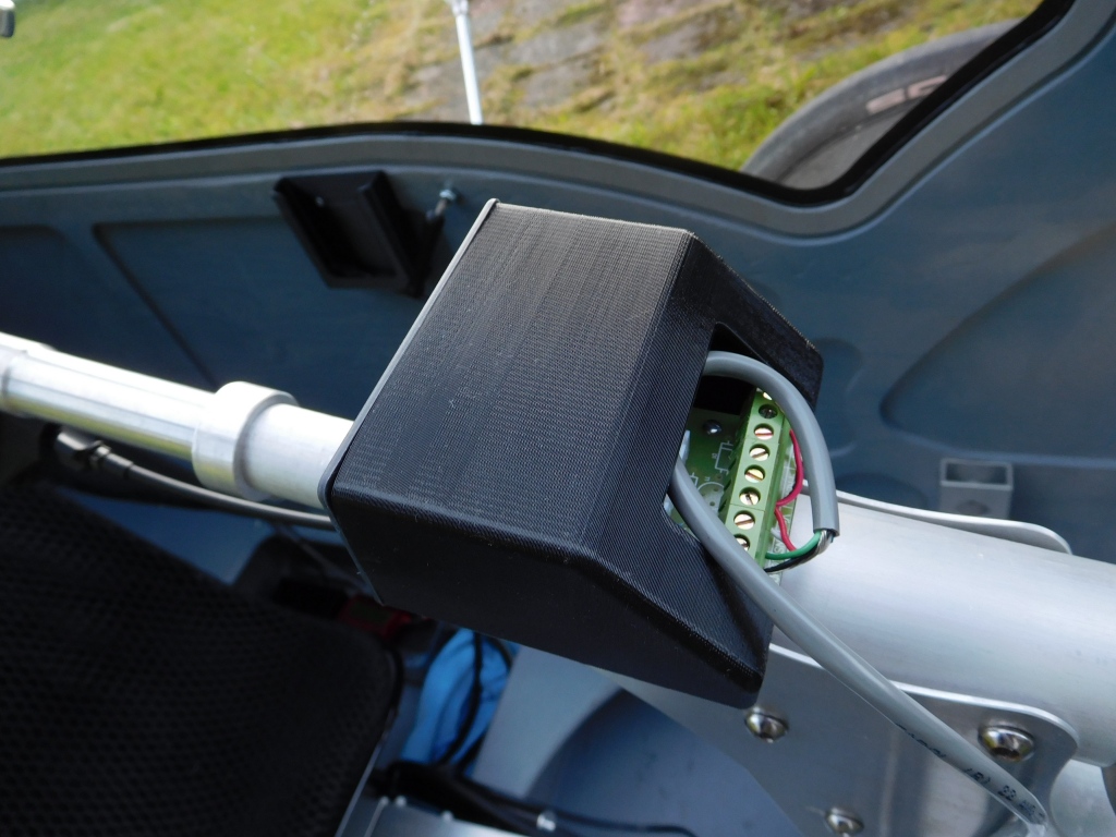

Her er potensiometeret. Jeg lagde et feste med innebygd kulelager for å avlaste potensiometeret:

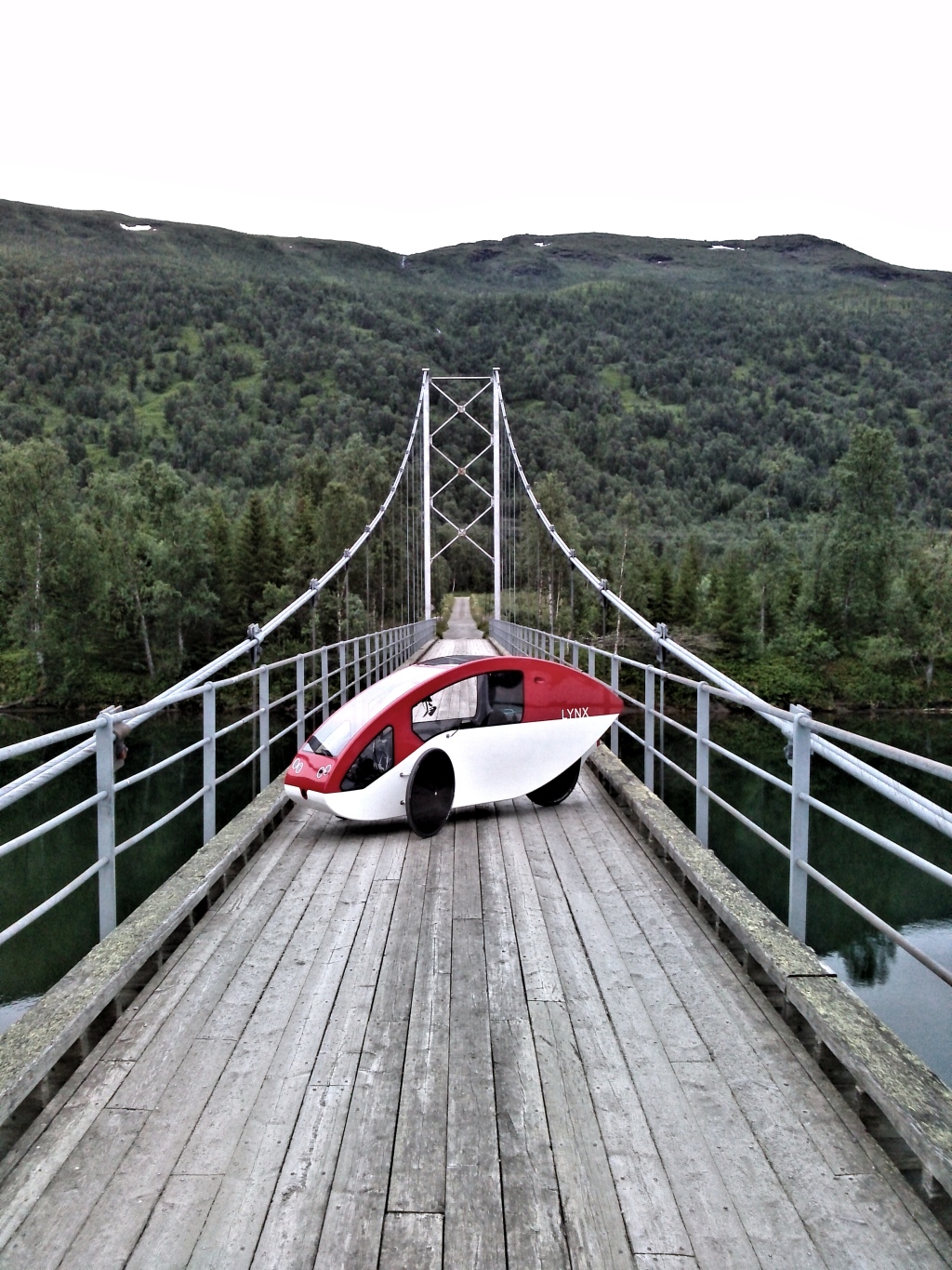

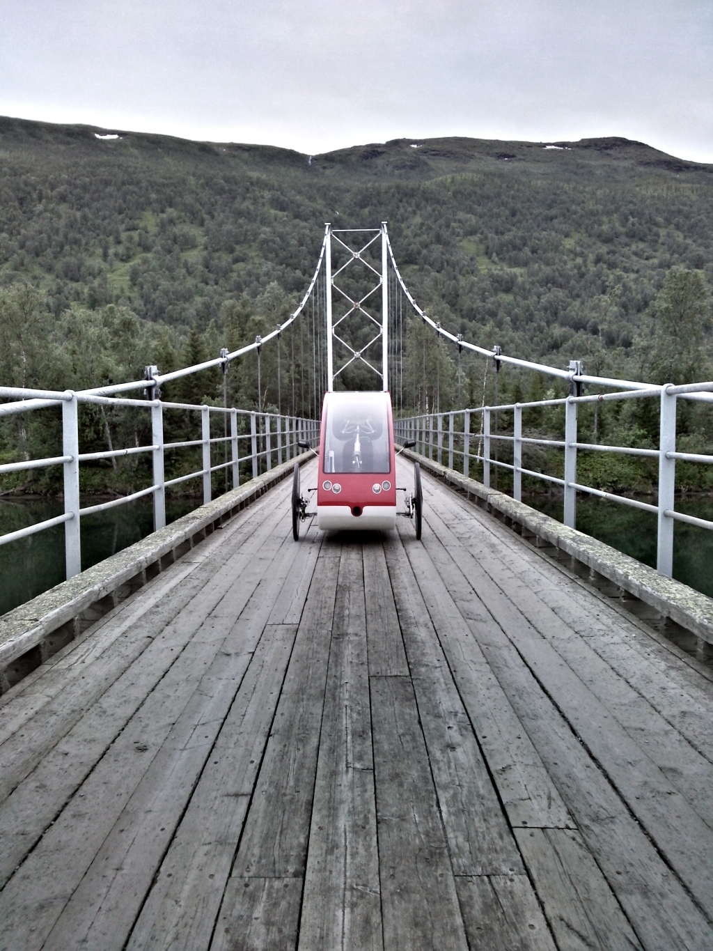

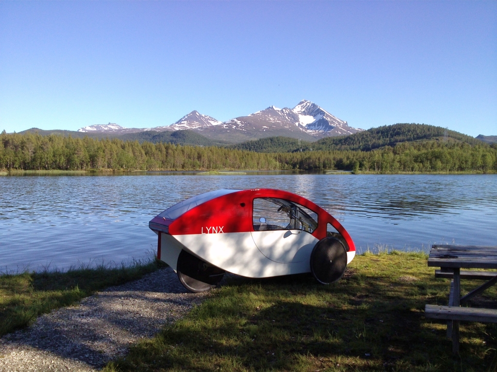

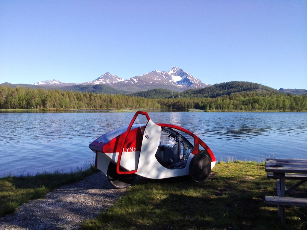

Midnatt på Barduelva.

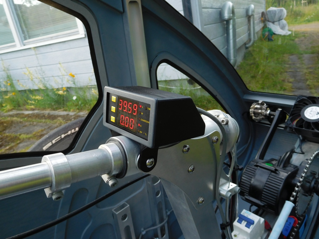

Jeg har montert instrumenter for overvåking av elektrisk ytelse. Den indikerer elektrisk effekt, spenning, strøm og energi. Det er en 100 A shunt nede ved batterikontakten, så den forlenger ikke batteriledningene altfor mye.
Den måler ikke noe som har med solcellene å gjøre. Solcelleladingen logges av en enklere dings som er koblet inline mellom regulatoren og ladekontakten på batteriet.
Denne enheten finnes i mange varianter med forskjellige rekkevidder i spenning og strøm. Her er den jeg har. Overkill: http://www.ebay.com/itm/DC-120V-100A-Vol...r-/151875517491
Huset er 3D-printet og er spesialdesignet for å passe på styret mitt. Det løftet seg litt i kantene da jeg ikke preppet glasset godt nok. Gjør ikke noe. Jeg burde tegnet den med solskjerm rundt displayet, for det forsvinner helt i litt sollys.
