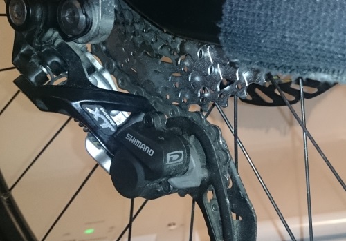

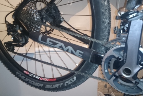

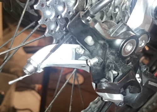

Re: Problemer med giring [Re: Kake] #1831349 06/08/2014 06:30
Registrert: Jan 2009
Innlegg: 1,287
Kake Offline OP
Innlegg: 1,287
noen bilder:
:Stor - Stor (kan det fjernes et ledd eller to?)
Liten - Liten
B tension screw
Redigert av Kake; 06/08/2014 06:33.
