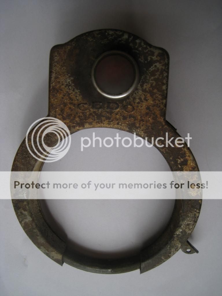

Er vel ikke akkurat en Franz Jæger ifra Bællin, men dog; Låst er den og det hadde vært artig å få åpna den. Skjønner at det må være en kombinasjon av opp-ned-høyre og venstre, men hvor mange ganger. Noen som kjenner til disse, kan jo ikke være altfor mange (tusen) kombinasjoner...

Det er en dansk Cedo-lås. Krever en fire-sifret kode og det finnes jo noen kombinasjoner av det...
Hvis du ikke har fått hjelp fra "kjerts" så kan jeg muligens også hjelpe. For noen år siden skulle jeg restaurere en gammel herresykkel som var låst med en slik lås. Etter en god del leting på nettet kom jeg tilfeldigvis over en fyr, tror han er amerikaner, som sitter på en masterliste med passordene for disse. Kan evt. gi deg e-post via pm dersom du ønsker. Et eller annet sted på låsen finnes det et serienummer, som sannsynligvis også står i denne listen og og dermed også kodenummeret som trengs for å låse opp låsen.
Opereres ved å gjøre følgende:
Eksempel med kode 1234. Stå foran låsen, slik som på bildet ditt.
1. Nullstill ved å dytte knappen helt opp.
2. Skyv knappen '1' gang til høyre
3. Skyv knappen '2' gang til venstre
4. Skyv knappen '3' gang til høyre
5. Skyv knappen '4' gang til venstre
6. Skyv knappen OPP. 'KLIKK' - låsen skal nå gå opp.
Dette fungerte iallefall fint på min lås fra 60-70-tallet etter at jeg hadde fått kode fra denne karen.
