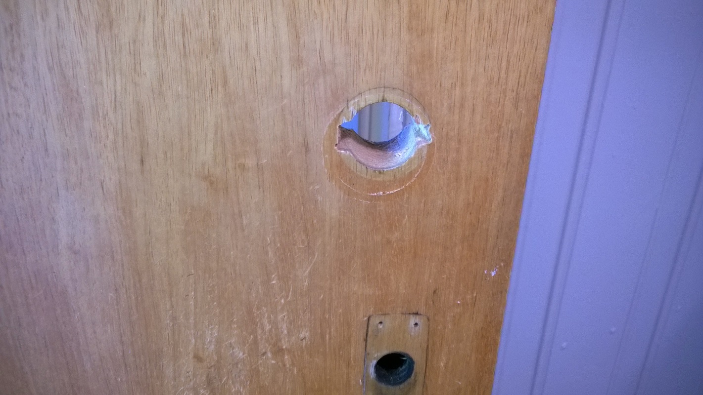

Jeg har en heltredør i ukurant dimensjon som jeg vil pusse opp.
Har vært og kjøpt ny låsekasse og nytt håndtak.
Problemet nå er at det er et stort hull(som jeg ikke skjønner hvorfor er der) som var bak ett lokk som jeg vil tette.
Noen som har tips, må sikkert fylle hullet med noe før spakling?
Døra skal pusses og males hvit.

Lag deg en treplugg med ca 1mm mindre dia.
Og 1mm mindre tykkelse.
Fyll på med lim og la det tørke HELT.
Om du har tilgang til røndell så bør du slipe en "myk"overgang rundt hullet.
Gjerne helt ned til pluggen så du slipper skarpe kanter(sparkelen synker)
Bruk 2k sparkel av god kvalitet.
Sparkle 2 ganger for best resultat.
Grunne og male.

Sitat: cvrokka
Sikkert bare et helt vanlig gloryhole. Finnes som regel på de fleste veleksperimenterte soveromsdører. Litt høyt montert, men men. Jeg ville beholdt det for å ikke miste dørens funksjon, men satt en vribar dekkskive over.
Litt mer seriøst. Du bør ha 2k sparkel for å få mer standfasthet. Da er det heller ikke vannbasert som gjør at du får krymping etterhvert. Jeg ville nok helsparklet og armert med et par-tre listespikre inni hullet, som alternativ til en treplugg som er best, så sparklet det med 2komponent epoxysparkel til bil, men selv det kan krympe noe på slike tykkelser, og så finsparkel utenpå, pusse og så male døra.

Sitat: silverwrx
Sitat: cvrokka
Feks: http://www.biltema.no/no/Bilpleie/Sparkel/Sparkel-36052/ Men dette har også claes o og torshov bilrekv..
Kunne vurdert det ja, jeg ønsker å bruke så kort tid som mulig på døra. Litt kjipt å sitte på dass uten baddør i dagesvis. ICON_TONGUE
Må sikkert vente en dag på tørking hvis jeg helsparkler?

Nja. Den størkner igjennom raskt den. Bruk en hårtørrer etterpå på lav varme. Det skal ikke krympe, det er minimalt. Men stedet vil få en annen oppbygning ihp fremtidig fukt, levende materiale og 2k sparkel som er mer dødt. Om du har mulighet til en korreksjon med sparkel og malingstrøk i etterkant så er det jo bare å kjøre på. Derfor trepluggtrikset kan gi mindre hassle. Det er håndverkertrikset. Helsparkling er DIY versjonen.

Sitat: silverwrx
Sitat: cvrokka
Jeg kjøpe dette stoffet, og du satan for en odør. Glad kjærringa og unger er på hytta. ICON_SMILE
Sagde ut en sylinger jeg limte inni og har fått sparklet 1. omgangen.

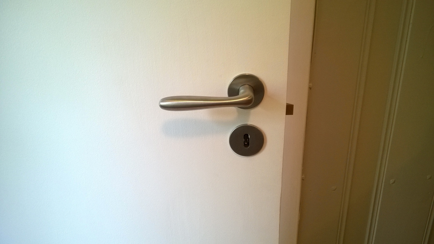

Re: Tette større hull i heltredør [Re: cvrokka] #1830796 05/08/2014 09:52
Registrert: Nov 2004
Innlegg: 5,628
cvrokka Offline OP
Innlegg: 5,628
Sånn.
