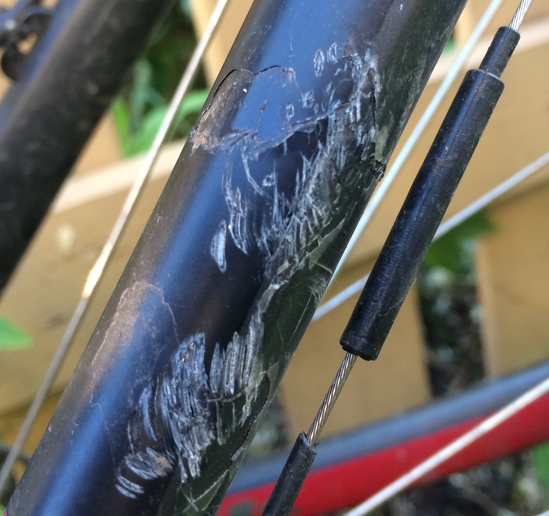

Hei
Fikk akkurat denne skaden på karbon rammen min.
Jeg ser ikke riktig om det er sprekker helt inn til fibertrådene i karbonen, men området er mykt når jeg trykker på det.
Går det å reparere dette? Eller er det blott å sykle videre å håpe på det ikke skjer noe?

Er det mykt så er matrisen ødelagt og styrken borte, og jeg ville ikke syklet på den i det hele tatt når det er så stort område.

Enig, dette ser ut til at det må repareres før du bruker sykkelen igjen.
Kollapser setestaget så rykker det sannsynligvis mer, kan hende såpass mye at rammen 'må' kasseres.

Den der er klar for en tur til Otto Jæger.

Otto er mannen:
http://jaegerliteseat.mamutweb.com/subdet11.htm

Takk for hjelpen.
Har kontaktet Hr. Jæger, men som mange andre er han (sikkert velfortjent) på sommerferie.

Noen som vet ca hva en slik reparasjon koster? Har nok en selv som er ganske lik :-(

Har hørt om 1200 + moms fra dette firmaet :
http://www.hpcomposites.no/
Samt 1500 + moms fra Ola Framstad. Så regne med 2 tusen.
