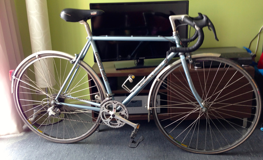

Hei,
Noen som vet noe mer om denne?
Plukket denne opp i dag, men klarer ikke finne noe rammenummer eller andre identifiserende faktorer. Ble påstått at denne er tidlig 70-tallet. Utstyret er Shimano 600 og 105 blanding, men det kan jo ha blitt satt på i ettertid. Shimano 600 nav og Mavic felger. Cinelli stem og styre.

Fin! Geoffrey Butler er en sykkelsjappe som satte (setter?) sitt eget navn på rammer produsert av andre. De finnes ennå: http://www.gbcycles.co.uk

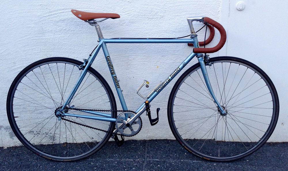

Sånn blir den inntill videre, byttet bremsehendler til Tektro cyclocross hendler, nytt sete, vaiere og strømper, bremseklosser og pedaler.
Demonter, rengjort, fettet opp og skrudd sammen, samt bytta akslingen bak. Tok av storeskiva, og flytta lilleskiva frem, og satt på en BMX frikrans bak. Så blir det vel et hjulsett ekstra så jeg kan prøve den som en fixie. Så får vi se om iløpet av vinteren jeg kapper av girfester osv, og lakker den om.. Lurer på om jeg skal bytte stem også, fikk ikke av all rust og drit.
