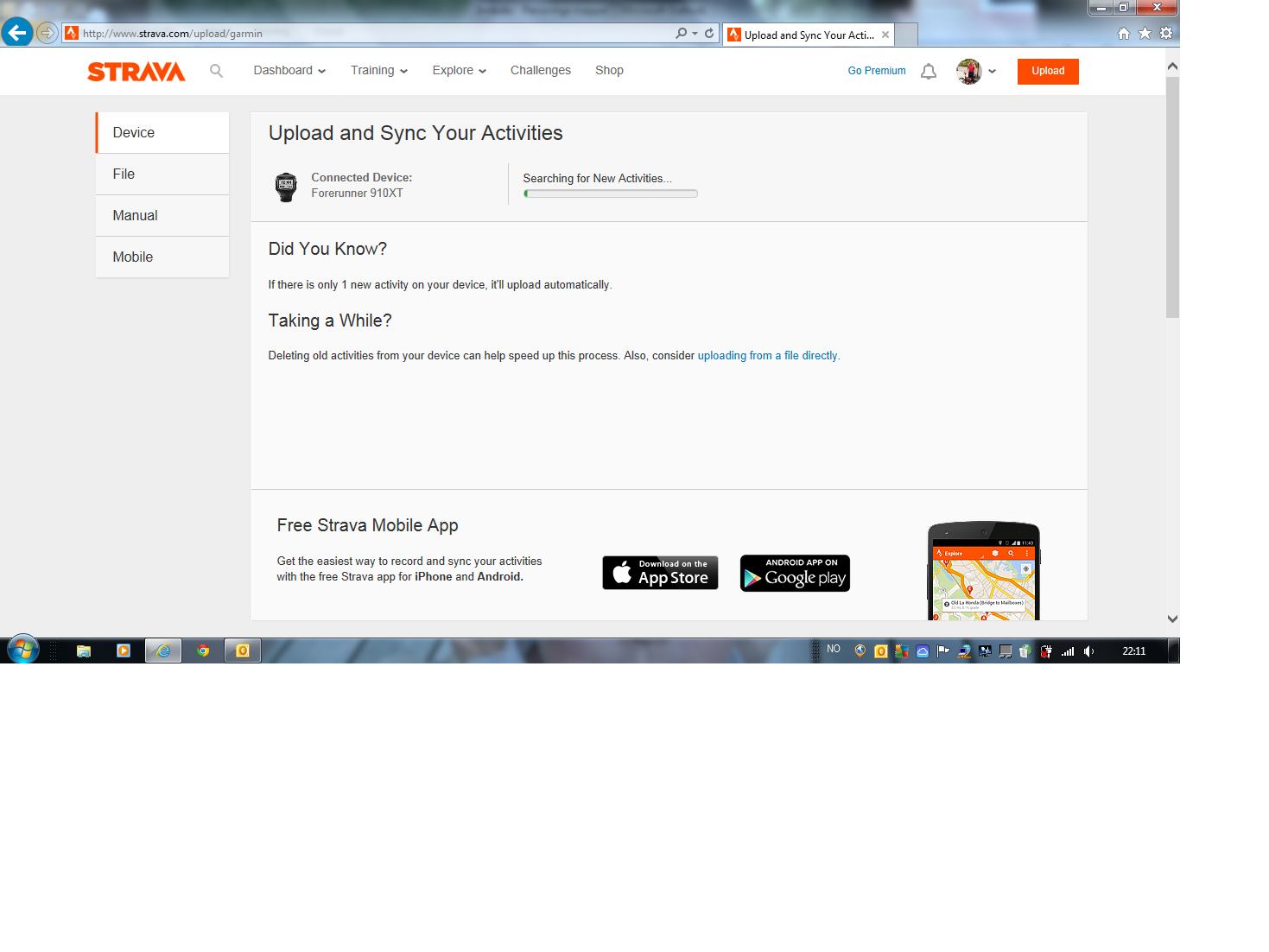

Re: Overføre 910XT til Strava=Umulig! [Re: TRImorten] #1819600 08/07/2014 20:14
Innlegg: 1,148
TRImorten Offline OP
Innlegg: 1,148
Har avinnstallert alt som har med Garmin for så å innstallere på nytt. Klarer fortsatt ikke overføre direkte fra min 910XT til Strava, ref bildet under. Ingenting skjer.
Noen som vet hva som er galt?

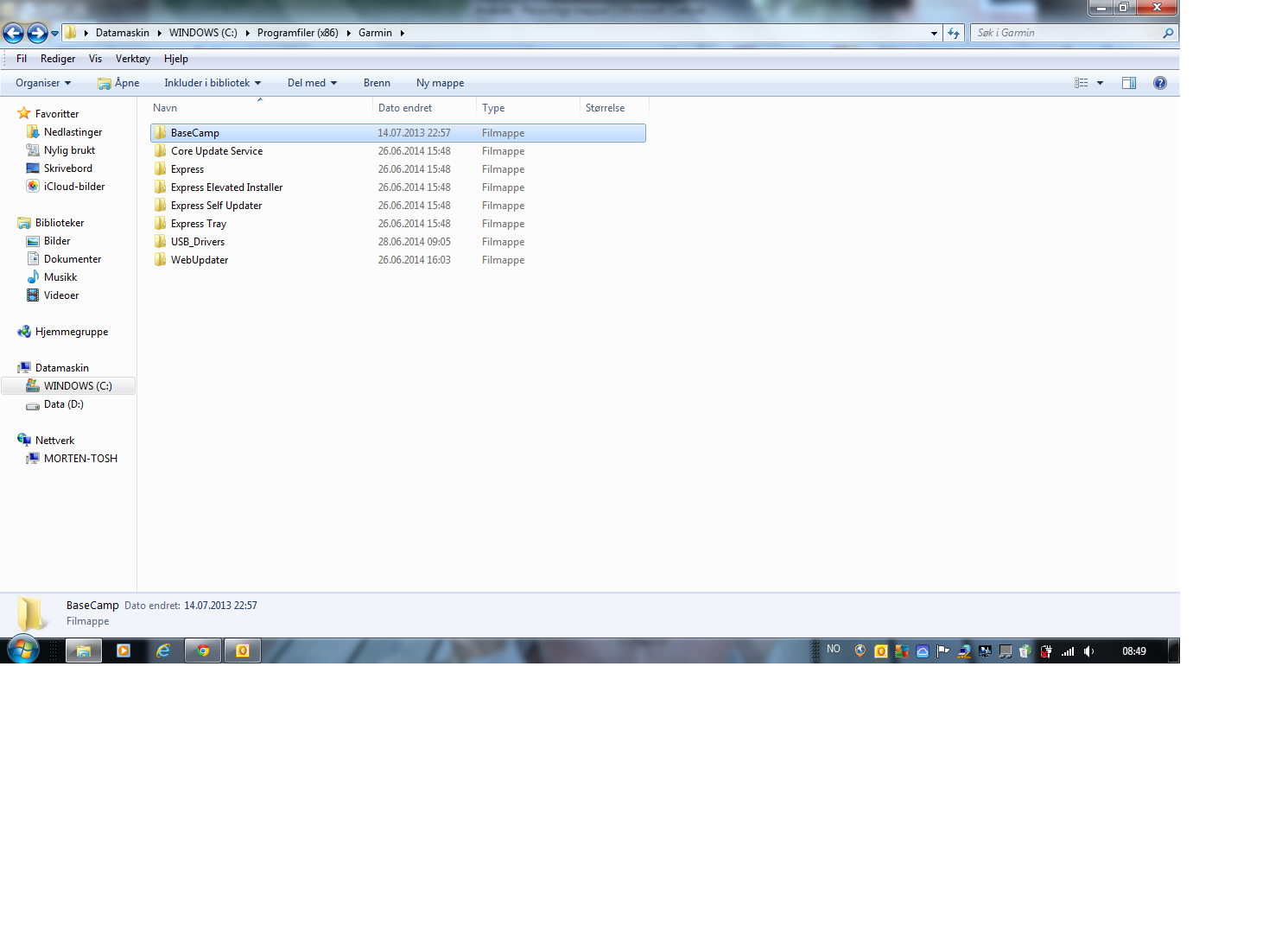

Re: Overføre 910XT til Strava=Umulig! [Re: TRImorten] #1819614 08/07/2014 20:26
Innlegg: 1,148
Innlegg: 1,148
PS. Har alle Program Data? Finner den ikke under C:\
Re: Overføre 910XT til Strava=Umulig! [Re: TRImorten] #1819619 08/07/2014 20:28
Innlegg: 5,357
thomasengen Offline
Innlegg: 5,357
program data = C:\Program Files (x86)\Garmin
Og nei det går ikke via usb-stick av det jeg har prøvd. Enkelt å laste opp via File, bla igjennom - men husker forrige katalog så bare å velge siste aktivitet(er)

Har ikke filen \GarminConnect\..... i mappa mi som heter Garmin frown
Re: Overføre 910XT til Strava=Umulig! [Re: TRImorten] #1819767 09/07/2014 07:05
Innlegg: 5,357
thomasengen Offline
Innlegg: 5,357
Skrev litt feil gitt.
Programdata er en skjult mappe. Velg verktøy/mappealternativer/vis og kryss av for "vis skjulte filer..." så vil du se den.
Evt bare lim inn C:\ProgramData\Garmin i adresslinjen så kommer du inn dit

Re: Overføre 910XT til Strava=Umulig! [Re: TRImorten] #1819834 09/07/2014 09:14
Innlegg: 1,148
Innlegg: 1,148
Fant den nå ICON_SMILE
Takker og bukker.
