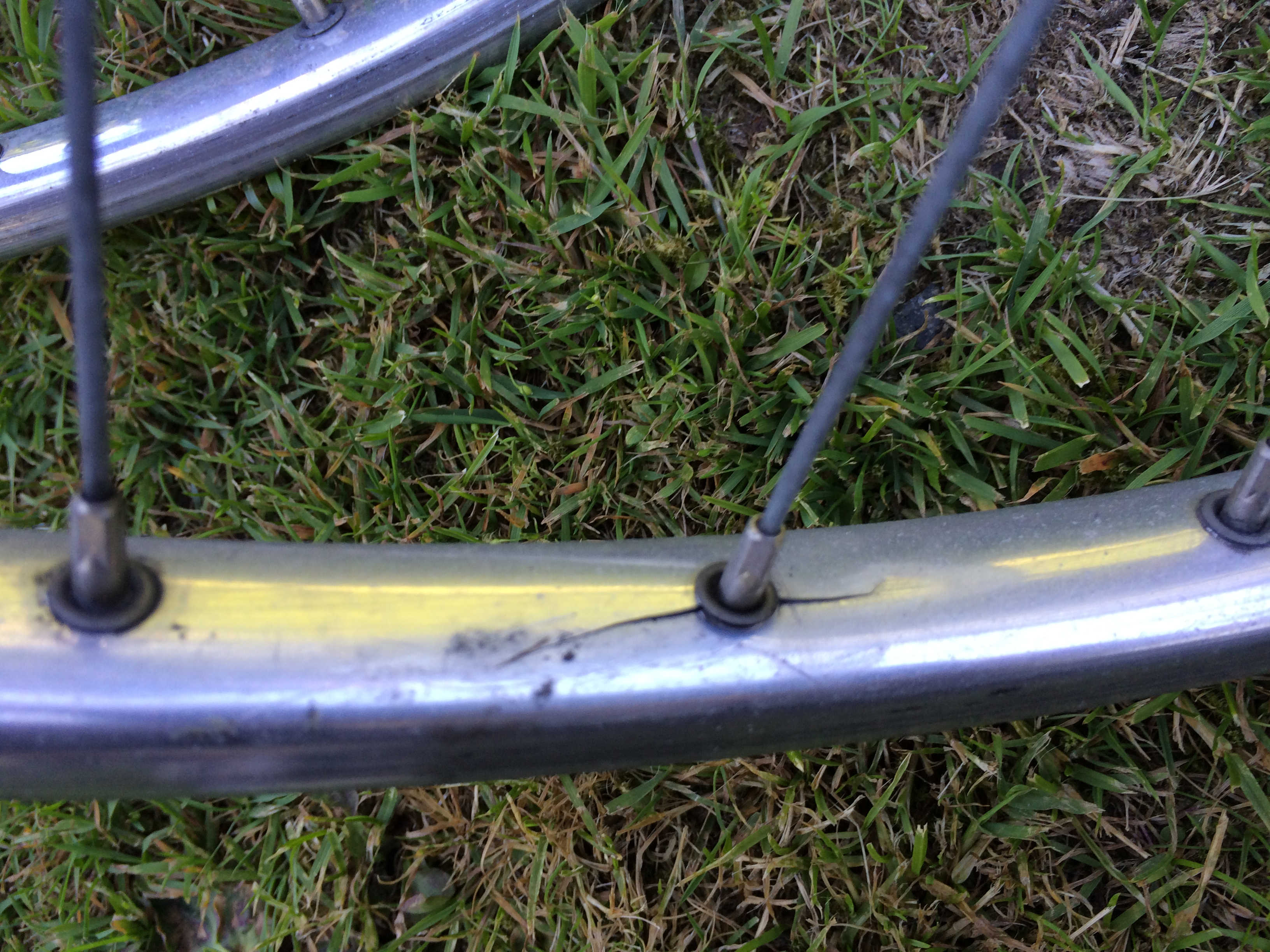

Kom over en gammel Peugeout 12girs landeveissykkel som jeg fikk billig. Skal skifte typiske slitedeler da den har stått i flere år i en bod, som klosser,vaiere ,strømper styretape og få smurt den opp. Problemet er at på denne er det limte pariserdekk. Har fått sett over de og bakfelgen er det sprekker i. Noen som vet hvilke hjulsett og kassett som evt kan passe på en slik gammel sykkel? Det kan virke som om det er Simplex oppsett på den. Ser en S på girveksler bak men det står Peugeot på den.
Håper noen har noen "generelle" forslag som kan passe.
Mvh
Fersk og uerfaren retrosyklist.

Enhver seksdelt frikrans (gjenget) vil vel passe, og alle 700C/ETRTO 622-hjul passer, men sjekk navbredden.
Kanskje interessant å bytte til f.eks. 8-delt kassett på frinav for å kunne bruke nyere hjul, og bruke de originale friksjonsskifterene. vet ikke om et 8-delt kjede passer krankkjedehjulene, da.

Vil det si at feks Shimano TZ20 Frikrans 6 delt vil kunne passe på et passende hjulsett? feks shimano rs21 700c eller noe lignende?
Takk for svar så langt Stein og takk til evr andre.

Det vil jeg tro, ja.
Men hvis felgen er ødelagt, er det jo sannsynlig at du får et nav som kanskje ikke har gammeldagse gjenger for frikrans?
Dessuten er en sånn MTB-krans sannsynligvis for stor til at bakgiret ditt har kapasitet nok.

Har strevet med dette selv på en gammel DBS, har funnet ut at det er en del måter å løse det på. Foreløpig har jeg latt det originale hjulsettet stå på i påvente av en donorsykkel med brukbart hjulsett. Virker som det er nok av 70/80-talls racere som støver ned i garasjer. Denne løsningen blir nok fort like billig som noen andre.
Biltema hjulsettet burde fungere greit, så lenge det har riktig akselspacing (126/130 mm). Noen som vet hva denne er?
Eventuelt kan du oppgradere til et hjulsett med kassett, og ikke frikrans. Det finnes vel ferdige 7-delte kassetter, jeg antar at girveksleren skal ha god nok rekkevidde til å fungere med dette. Se til at du får et hjul med 130 mm spacing, dette går greit å strekke ut når du setter på hjulet. Noen hjulsett er 135 mm, for å få plass til dette må du strekke ut ramma.
Se her for mer informasjon.
