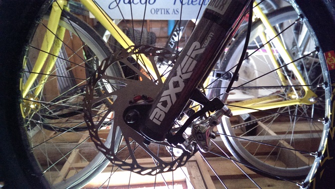

Ny 2014 avid XO med samme skive (203mm) på Boxxer, med samme adapter, som med 2011/12 XO. På den nye må jeg ta bort niveleringsspacerne (i mangekl på bedre ord) mellom kalipper og adapter for å få klossene sentrert over bremsebanen. Funker tilsynelatende helt fint, men er det noe nytt Avid har begynt med? Eller?

Det er noe nytt Avid har startet med. Bremser kan nå komme både med og uten koniske skiver. Du ser forskjellen på typen om "tønna" på kaliper der bolten går gjennom er "symmetrisk" på streken/ribben. Eller om den stikker litt lengre ned.
Din er av typen som ikke skal ha koniske skiver. Jeg gikk i samme felle selv og hadde rar lyd og dårlig brems til jeg tittet i dokumentasjonen i eska. Der var det en fin tegning som viste dette.

Avid har også gått vekk fra 203 og 185-skiver, og er nå på 200 og 180-skiver. Har du gamle skiver og adaptere, er det bare å bytte om. De koniske skivene følger kaliperen, og er en del av dens design.

Ok, takker! Min er nok en OEM brems, kjøpt billig fra internettet i frustrasjon over en hendelinnmat som aldri ble bra etter å ha kasta sykkelen forran meg ned ei ur. Derav ingen dokumentasjon eller adapter og skiver. Nå er eneste frustrasjonen at jeg har blank XO framme og sort bak... Krise!
