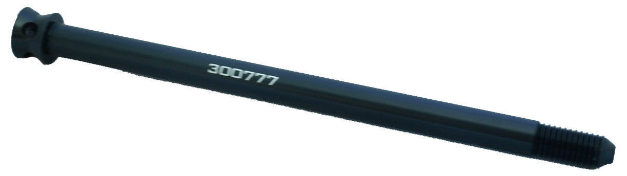

Noen som vet om man kan bruke andre lettere akslinger på Trek's ABP 12x142?
Hadde vært greit og bruke unbrako istedet for en kjempeQR der og spare litt vekt.

Re: 12x142 aksler. [Re: cerro] #1807707 17/06/2014 15:44
Innlegg: 4,149
krankdrev Offline
Innlegg: 4,149
Sitat: cerro
Det du er på utkikk etter er Trek Part no. 300777.
Kom bla. standard på Scratch 2010 modell.
Dette er en alu aksling som festes med 10mm umbrako eller til nød ved å tre en tynnere umbrako, skrujern eller lignende gjennom et hull på hodet. Lettere enn Maxle og stikker ikke så langt ut, men hvis glemmer verktøy og punkterer kan det være litt plundrete.

Re: 12x142 aksler. [Re: speedfreak] #1808384 18/06/2014 13:15
Innlegg: 4,149
krankdrev Offline
Innlegg: 4,149
Ser ut som disse kanskje kan hjelpe, men litt dyre:
http://www.bike-alm.de/index.php?cat=c3197_Trek-Scratch-2010-2011.html
Kjøpte nylig en på ebay for $25. Mulig det kan dukke opp flere der.
Edit: Jeg var litt rask. Den til 59 euro er ikke 300777 likevel, det står feil i overskrifta. Tror det kanskje er Maxle versjonen.
Ser ut som du kan få en 300777 for 21 euro, det er ikke så ille.
