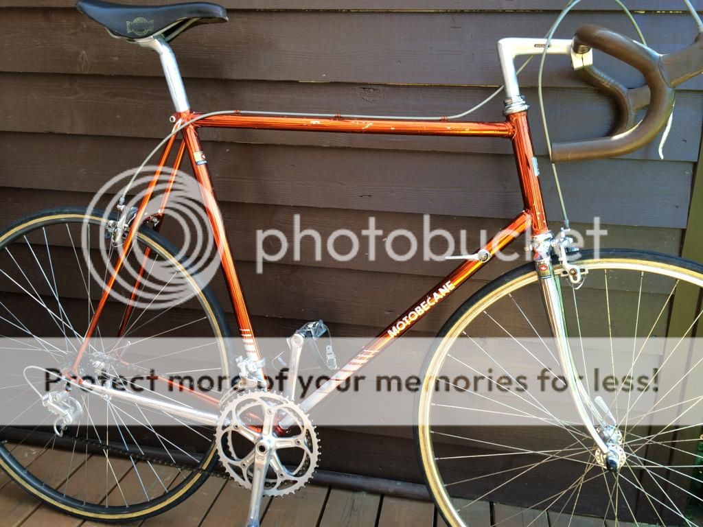

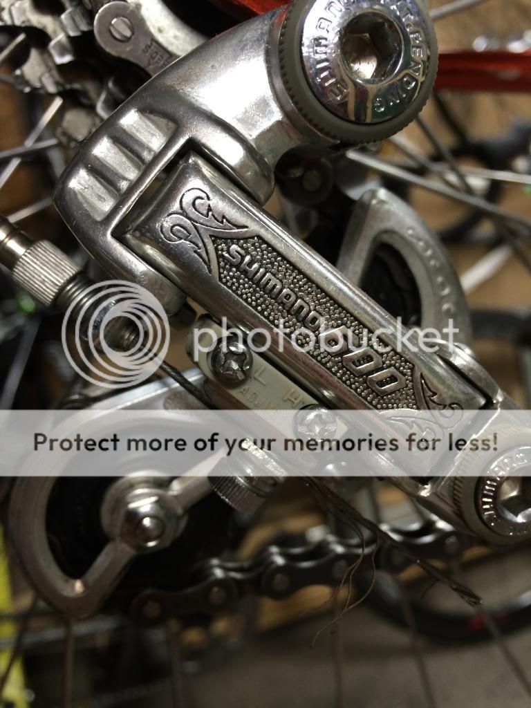

Den korte historien er som følger: Pappa var en habil syklist på 80-tallet. Etter hvert ble også naboen vår bitt av basillen. Da naboen skulle oppgradere kom han hjem med den grommeste sykkelen jeg noensinne hadde sett. Pappa syklet på en lilla Mercier, og naboen kom hjem med en Motobecane som glitret herfra til evigheten.
For en del år siden døde dessverre vår gode nabo. For litt siden spurte jeg hans kone om hvor det var blitt av denne lekre sykkelen. Den var det en slektning som hadde fått.
Alt var glemt inntil jeg fikk en telefon en kveld om at nå stod sykkelen klar til meg. Jeg dro og hentet en matt gammel sak - som så akkurat slik ut som alt som blir hengende i en garasjen over lang tid.
Litt stålull på rustne eiker, nav, gaffel etc, litt krom-polish på blanke deler, litt fett på skinnsetet, og en runde med såpe og vann og polering, så dukket barndommens minne frem igjen.
Nå har det blitt en fin sak å sykle rundt i nærmiljøet med. Har ikke tenkt å gjøre noe annet mer enn å skifte gir-vaiere og sette på et par nye tubulars (de som sitter på holder på luften, men de er ganske så morkne i gummien).
Den eneste skruen jeg ikke har fått opp, er toppskruen til stem'et. Den lar jeg stå.
Setepinnen var ikke grodd fast, ei heller innfesting av bremser og bremsevaiere.
Husker enda hvordan pappa og naboen slet med å få på "gummistrømpa" på styret. Sykkelen hadde kanskje kledd en runde med ny styretape, men da må jeg også skaffe hoods til bremsene, og da blir det plutselig et prosjekt - og det ønsker jeg ikke å begynne med - enda.

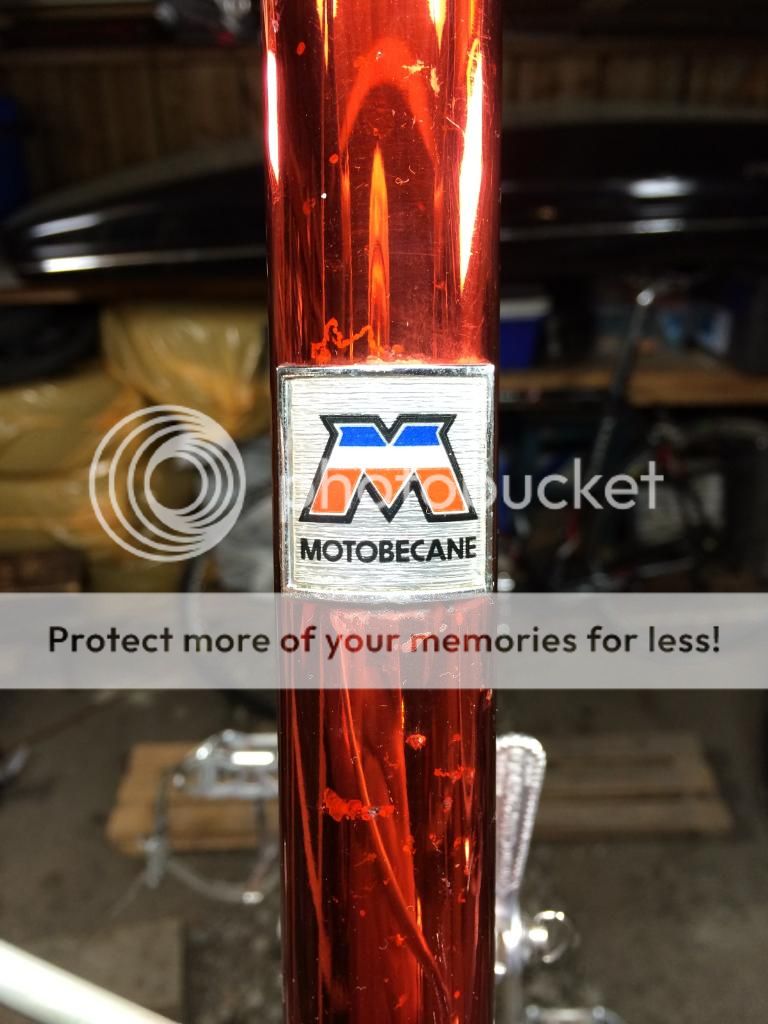

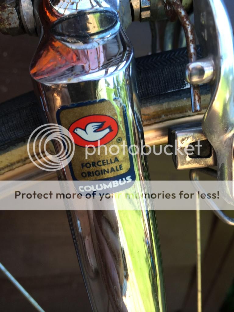

Men her er altså sykkelen så pen jeg har klart å gjøre den med mine enkle knep. Noen forbedringsområder jeg burde vurdere?

Fin! Ekstra moro med ting som har en historie.

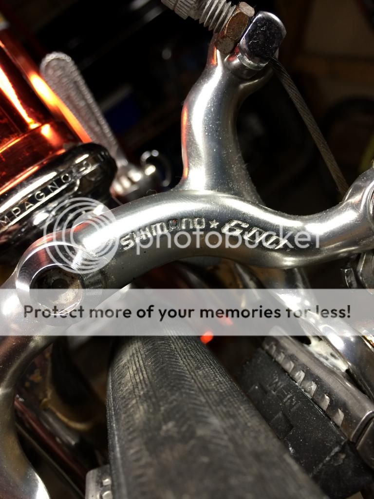

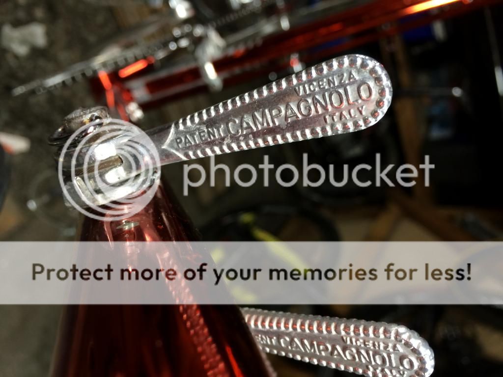

Herregud, ser jeg en mix av Shimano og Campagnolo, sett en sølvkule I sykkelen før den formerer seg. Fra spøk til revolver, nydelig sykkel og fin historie.

:-) vet det. Håpet på full Campa, men det drev visst ikke franskmennene med... Etter hva jeg har klart å lese meg til monterte mange av de andre franske merkene et eller annet franskt kompo entmerke på den tiden. Det syntes den amerikanske importøren av Motobecane at var av så dårlig kvalitet at han fikk dem til å begynne med Shimano.
Om dette er sant? Aner ikke. Men det er i hvert fall en forklaring ;-)

Tipper den er levert med Campa og reparert med Shimano. ICON_WINK ...Eller levert med Shimano og "oppgradert" med Campa? Sistnevnte er kanskje mer sannsynlig.
Du tenker kanskje på Simplex? Det skal du være glad du ikke har. ICON_WINK

De dyrere Simplex-gir var svært bra, skiftet presis og med fjærbelastningen på skifteren krevdes det minimal kraft. Jeg foretrakk det framfor Campa.
- De gamle Motobecane-syklene jeg har sett var med Huret gir - noe dritt.

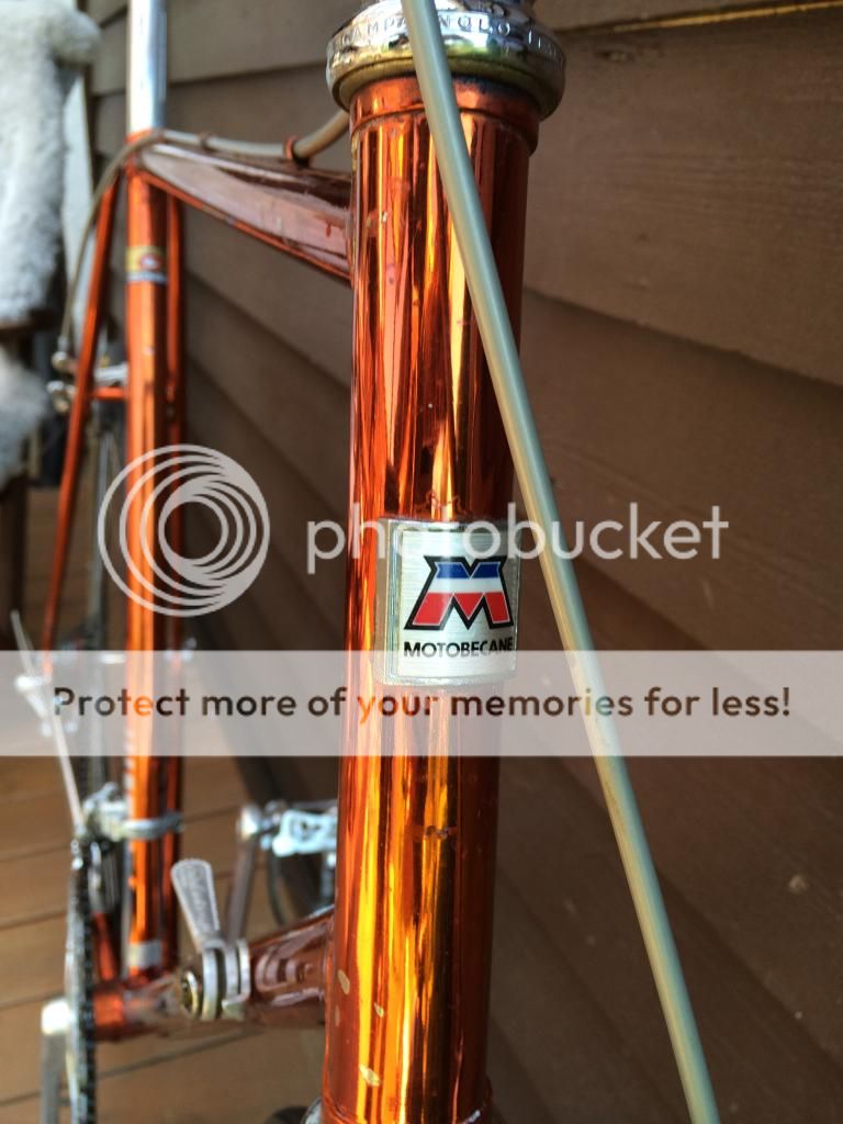

Ser ut til å være chromovelato-finish på rammen (fullkrommet ramme med farget klarlakk oppå) -- veldig pent, og temmelig uvanlig (de måtte slutte med det fordi det krevde store mengder giftige kjemikalier). Slit'an!

Stemmer nok det, SveinungSS.
Trodde det var en slags folie som var lagt utenpå, men da er det altså lakk. Og det høres mer riktig ut. Blank og fin er den i hvert fall :-)
Blir lakken ille over tid, så kanskje den bronsefargede lakken kan fjernes og den blanke rammen pusses til den skinner (der klarlakken er slitt bort ser jeg det er blankt metall under).
