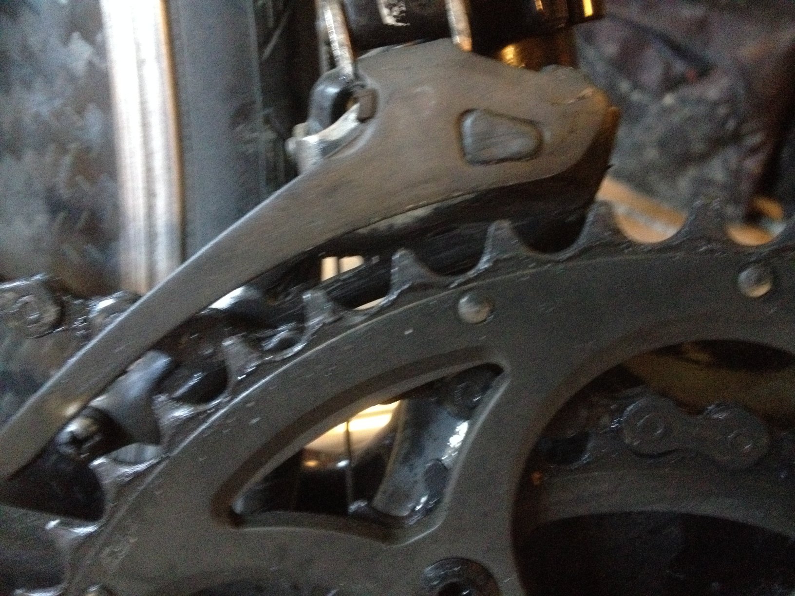

Når er et drev utslitt? Er det lettest å se det eller å føle det? Hvordan føles det? Bildet er av en Chorus krank som har gått kanskje 1000 mil, pluss noen hundre timer på rulle. Utslitt? (Beklager at det er så skittent etter nitimerstur i går.) [img][/img]

Hvis det ikke fungerer sammen med ny kjede er det utslitt. Skift kjedet ofte nok, så varer øvrig drivverk leeeenge.

Det er ikke "haifinner" enda, så det skal gå en liten stund til. Det er dog veldig brede daler som gjør at kjedet vil kunne ha muligheten til å bevege på seg i det det ligger på drev eller kasett.
