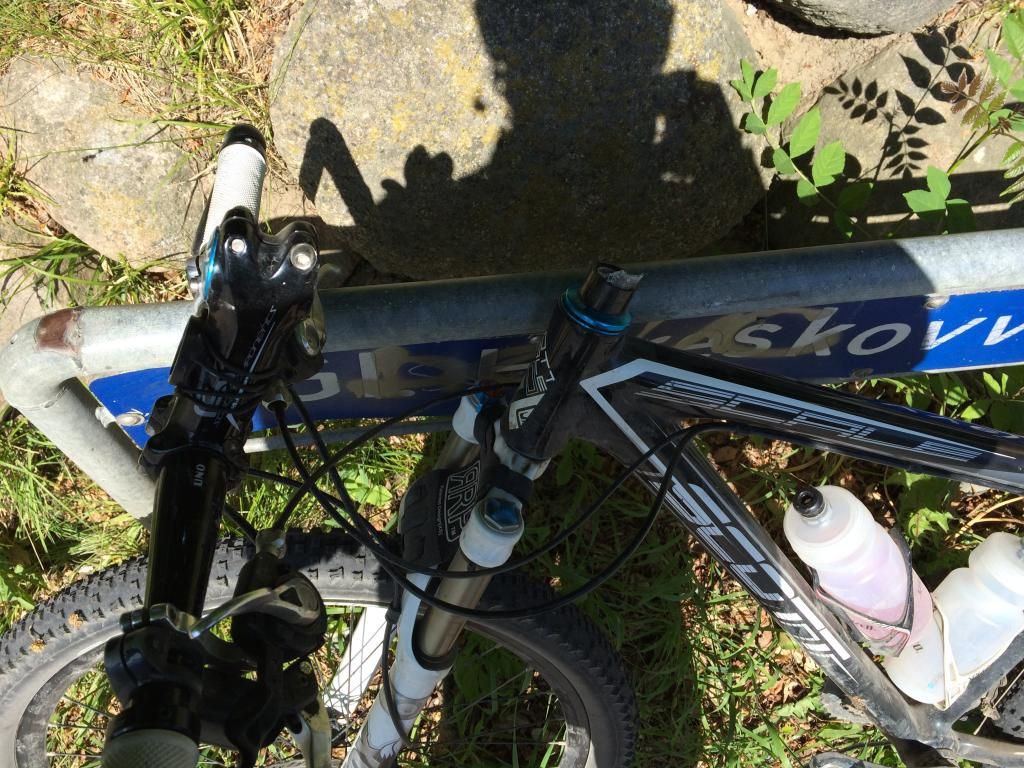

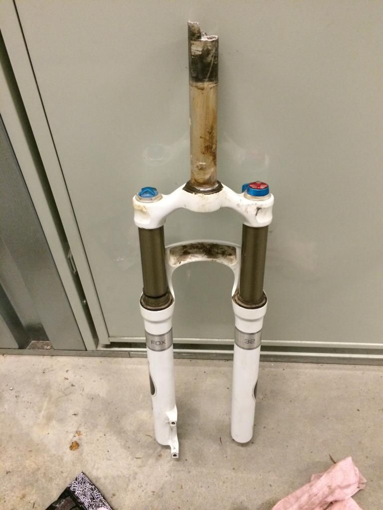

Jeg har hatt en Scott Scale med Fox 32 F100RL demper i 4 1/2 år nå. Har brukt den som helårs treningssykkel, det vil si det han har gått en del på vinteren også.
På dagens trening kommer det en liten "hrrnnnnnnng"-bakke, hvor jeg klemmer til det jeg er kar om, som jeg har gjort hundrevis av ganger før. Det fører til at jeg står med styret i hånden, løsrevet fra resten av sykkelen, og jeg er klar over at dette mest sannsynlig kommer til å gjøre vondt. Det gjorde det, men heldigvis skjedde på vei opp, og ikke i "gungho"-stil nedover.
Nå rekker jeg ikke å stikke innom min utmerkede sykkel-butikk Heino Cykler i morgen, og helgen går med til å sykle ritt, så jeg er bare litt spent på hva jeg har "krav" på, evt om jeg kan "kreve" noe som helst ? Eller er dette noe man kan regne med skjer med så gamle gafler ?
Hadde dette skjedd nedover, kunne jeg kommet ordentlig til skade, så jeg vil helst unngå at dette skjer igjen med ritt-sykkelen også, så hvis det er noe jeg som bruker kan gjøre for å ikke komme i en sånn situasjon igjen, tar jeg gjerne i mot tips.

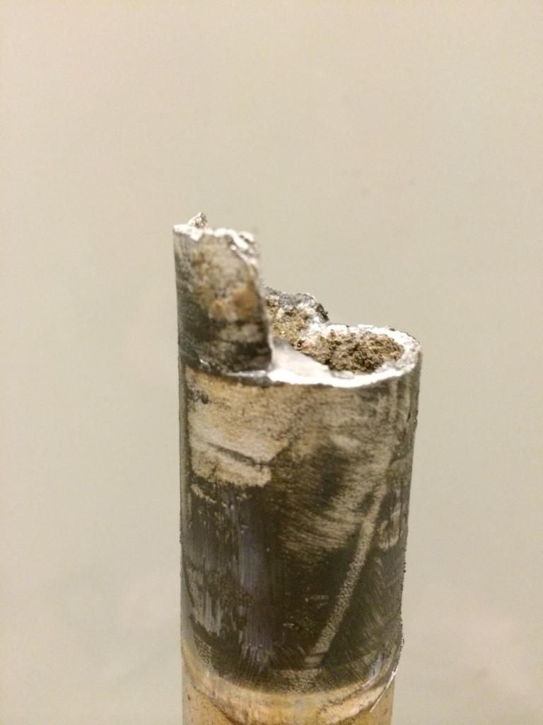

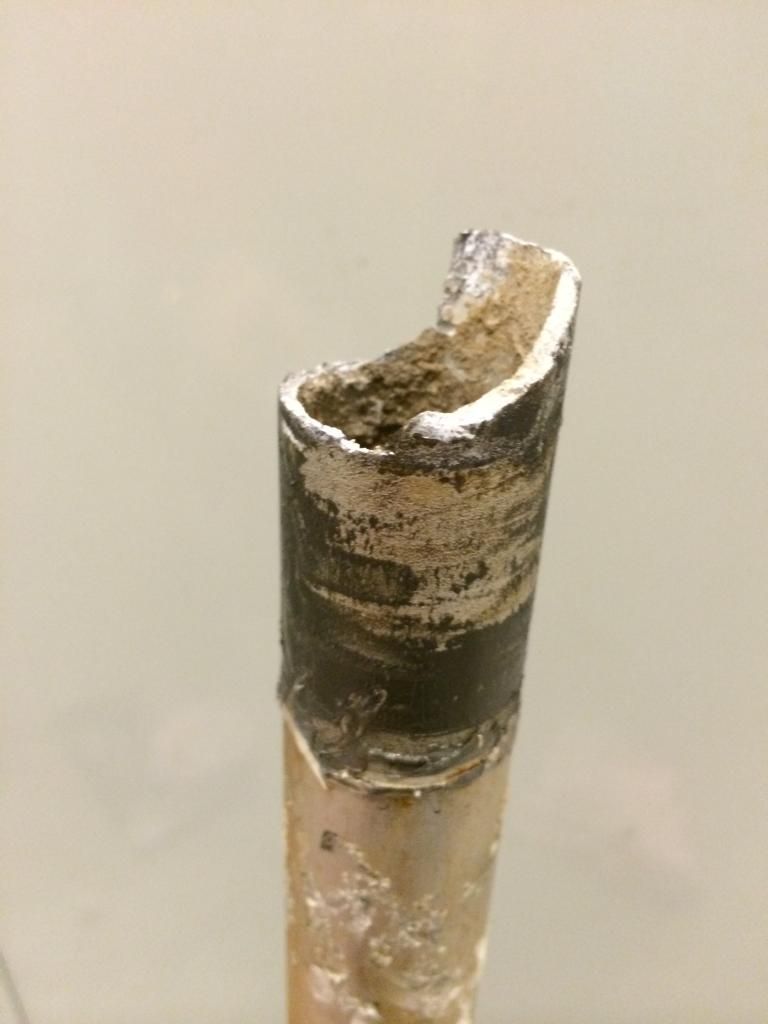

Da har jeg fått tatt noen flere bilder, men ikke fått rengjort gaffelen annet enn noen MucOff serivetter :
Re: Fox 32 F100RL knekker under trening [Re: Clotho_NOR] #1797834 30/05/2014 16:07
Innlegg: 13,406
Tange Offline
Flittig Bie
Flittig Bie
Innlegg: 13,406
Det der ser ikke ut til å ha skjedd over natta.
Stygt rør nedover mot styrelageret og mye dritt (korrosjon) på innsiden av røret.
Burde verkstedet ha ant ugler i mosen ved synet av et slikt kronerør?
Trur ikke det er bare et resultat av å ha dratt til stemboltene for hardt. Er ikke akkurat carbon selv om det er mulig og med aluminium.
Engangs stressbelastning (velt e.l?) som har fått utvikle seg over tid?

Oisann. Tar tilbake det jeg sa om å stramme stemet for hardt.
Det røret der så ikke pent ut! Kan se ut som om korrosjon har begynt både fra utsiden og innsiden.
Går det lenge mellom hver gang gaffelen demonteres fra rammen?
Viktig med vask, rens og litt fett også her.
Som tidligere sykkelbutikkansatt, mener jeg her at mekaniker på en service bør se at dette ikke er tipp topp. Men vet ikke om det er rimelig at han bør se eventuelle metall-svakheter.

Jeg trur (enn så lenge) at dette ikke er bare et resultat av dårlig vedlikehold.
Jeg tipper 99 av 100 syklister ikke ser ned i styrerøret etter at stjernemutteren er banket på plass og de spyler nok heller ikke røret jevnlig for å fjerne dritt, møkk og salt. Har sykkelen vært brukt til vintersykling og evt. ved noen anledninger blitt snudd opp ned?
Er nok litt spent på hvor belegget på innsiden kommer fra.
Holder (også enn så lenge) en knapp på en engangsbelastning som har fått utvikle seg over tid. Fikk du sjekket hvor mye av røret sitter igjen i stemmen?
Ser ikke spor etter stjernemutteren så mest sannsynligvis er det nok, men greit å sjekke allikevel.

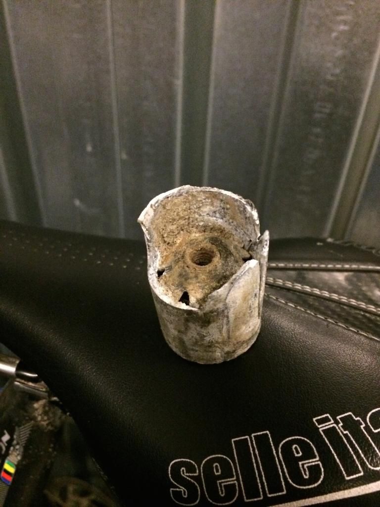

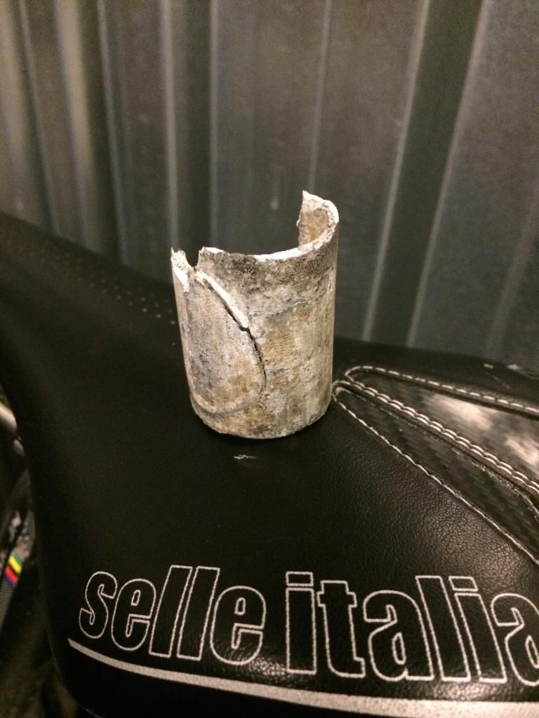

"Tomrommet" i stemmet var stort helt fyllt ut av gaffelrøret. Når det gjelder velt, så har jeg det noen ganger. Har til stadighet lest at "farten er ens venn" i f eks gjørme, jeg har aldri bare helt fått det til, så på den kontoen har jeg gått i bakken noen ganger. Sykler også uten pigger om vinteren, da de snøkledte partiene er korte, og jeg syns det er god balansetrening, men det har også før til noen enkelte velt. Aldri noe voldsomt.
Nå er jeg hjemme fra bursdag og har fått tatt bilde av stumpen som stod igjen :

Det eneste jeg kommer på som gir metall den fargen der, er salt.
Re: Fox 32 F100RL knekker under trening [Re: Clotho_NOR] #1798049 31/05/2014 06:57
Innlegg: 269
A.M Offline
Innlegg: 269
Det der er korrodert i stykker av salt. Uten tvil.
Hvordan sykkelmekanikeren skal sjekke under stjernemutteren? Det er vel ikke så lett, det :-)
Sammenligner man en sykkelservice med en bilservice, er det fremdeles endel ting som kan skje med en bil, selvom man følger Toyotas servicepunkter.
Re: Fox 32 F100RL knekker under trening [Re: Clotho_NOR] #1798052 31/05/2014 07:35
Registrert: May 2011
Innlegg: 141
RoH Offline
Innlegg: 141
Salt kan være årsaken. Men tipper at legeringa i alu. Røret ikke er helt idielt. For meg ser det ut til at det har vært gavanisk spenning mellom kongla og røret. Om jeg ikke husker feil er disse konglene lagd av stål. Salt vil sef. Funke bra som katator. Så her er du nok offer for dårlig materialvalg. Sikkert noe vi bør følge litt med på hele gjengen. Har ikke sett disse konglene i annet materiale enn stål. Burde vært i rustfritt eller aller helst syrefast eller Titan.

Clotho_NOR Offline OP
Registrert: Jan 2009
Innlegg: 1,527
Da har jeg fått mailet med butikken, og de sier ikke noe om hva importøren / Fox sier til saken, bare at garanti-tiden er gått ut. Har prøvd å ringe, men vedkommende er til lunsj så jeg får ikke snakket med ham før om en times tid.
Men, i mellomtiden vil jeg gjerne ha forumets råd angående de to alternativene han stiller opp. Alternativ #1 er service og utskiftning av deler på denne gaffelen til en kost på 1900-2400 DKK. Alternativ #2 er en Rock Shox Reba Team Dual air til 2500DKK.
Magefølelsen min sier sistnevnte, hva sier forumet ?
Kan / burde jeg maile med Fox direkte, eller vil de bare henvise meg til den danske importøren ?
Re: Fox 32 F100RL knekker under trening [Re: Clotho_NOR] #1799208 02/06/2014 12:07
Innlegg: 141
RoH Offline
Innlegg: 141
I forhold til en gaffel til 6-7000 er denne alu.biten helt underordnet kostnader. Det samme gjelder forsåvidt kongla eller stjernemutteren. At salt alene har medført skaden har jeg egentlig ikke noe tro på.
Salt er normalt ikke noe problem i forbindelse med sjøvann da alu danner et oksid-lag på overflaten som beskytter. Men når en bruker et tilstøtende materiale som katalysator vil en ganske så kjapt se at aluminiumen tæres opp. Dette tipper jeg alle som har eid en Range Rover kan skrive under på. Om en sprøyter på en sinkmaling vil sinken funke som en offeranode da denne ligger enda lenger ut i spenningsrekka enn alu. Jeg hadde reklamert og skrevet direkte til FOX. Undertegnede kommer i alle fall til å sjekke alurøret fra gaffelen regelmessig og sprøyte på litt sinkmaling eller sinkpasta.
Re: Fox 32 F100RL knekker under trening [Re: Clotho_NOR] #1799891 03/06/2014 10:11
Innlegg: 1,527
Innlegg: 1,527
Var og leverte gaffelen hos Heino i går, og fikk meg en god snakk med dem. Mekanikeren hadde aldri sett noe liknende, og ville mer enn gjerne ringe den danske importøren for å høre hva de kunne få til mtp "crash replacement" evt om jeg kunne kjøpe noe billig demo-brukt. Med glimt i øyet mente han dette kunne tyde på "attempted murder" ICON_SMILE
Han ringer meg opp i dag og forteller at han hadde prøvd å forklare hvordan det etter hans mening ikke var en brukerfeil pga bruddstedet lå over en eller skrue (litt vanskelig å gjenfortelle da det var på telefon med en tysker som ikke er alt for stiv i engelsk, og jeg er ikke spesiell stiv selv i engelsk terminologi på mtb deler). Distributøren hadde blankt avvist det med at gaffelen var over garanti-tid, og de kunne ikke hjelpe meg.
Jeg sender en mail til Fox og hører hva de har å si til dette, men mye tyder på at de også avviser meg. Jeg tror jeg går for Rock Shox-demperen nevnt som alternativ 2 tidligere i mailen.
Burde jeg opprette en bruker på mtbr og poste hva som har skjedd for å advare andre likesinnede "noobs" som undertegnede om at de bør sjekke gaffelen jevnlig, eller virker jeg da som en bitter nisse som vil henge ut Fox for noe jeg strengt tatt kunne unngått selv ?
Re: Fox 32 F100RL knekker under trening [Re: Clotho_NOR] #1799898 03/06/2014 10:19
Innlegg: 8,525
mtbmaniac Online
Innlegg: 8,525
Ja. Det fremstår ikke som produsentens feil at produktet har gått istykker. Var det produksjonsfeil ville den kanskje knukket etter kort tids bruk.
