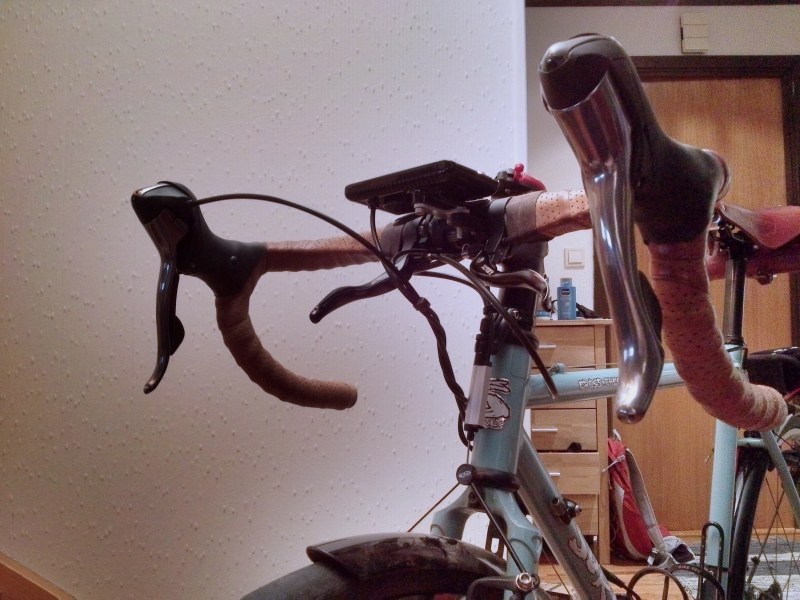

Mer moro. Jeg har bestemt meg for å bruke styret slik det er nå. Jeg fikk til å montere en sensor rett under hengeren til frembremskabelen. Den er litt stor, så den blokkerer Surly-emblemet, men det får bare være. Jeg fjerna fremgirkabelen også. Selve fremgiret får stå på til jeg får laget en diskret kjedefører som hindrer at kjedet hopper av i første gir. Lurer på hva jeg skal montere på ramme der kabelstopperen for fremgiret står nå. Jeg rydda litt i kabelsalaten på underrøret også, men den blir skjult når batterikassa kommer på plass.
Motoren kutter jo forholdsvis raskt når man slutter å tråkke, er det en stor forbedring å bruke sensoren likevel?

Tror det er krav for at sykkelen skal være "lovlig".

Jepp, må ha bremsesensor og håndgass er ulovlig. Men jeg lurer likevel på om opplevelsen ble bedre med sensoren ICON_WINK

Har ikke prøvd å sykle på den enda. Bare sett at det fungerer i "benk". Får se om jeg beholder den på frembremsen. Syns det ble stygt med den dingsen foran styrerøret og så mye kabler.
I følge elsykkelgruppen på Facebook er det krav til at sykkelen skal slutte å assistere innen 2 m etter at man har sluttet å tråkke, og ikke et direkte krav om bremsebrytere. Jeg vet ikke. Sliter med å finne en god beskrivelse av bestemmelsene.

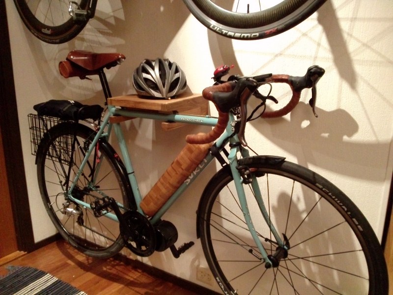

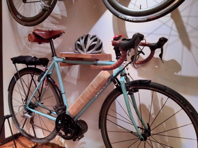

Re: Elsykkelkit for krankmontering. [Re: Tor Arne] #1807947 18/06/2014 00:49
Innlegg: 4,804
Tor Arne Offline OP
Innlegg: 4,804

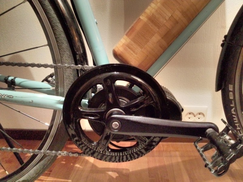

CNC-spikka bambusbatteriboks. Prøvemontering før den klarlakkes. Regner med den blir mørkere av lakking. Vet ikke helt om jeg syns det var penere enn bagasjebrett, men får se hvordan det ser ut uten bagasjebrettet. Jeg har noen bambusskjermer også, men hadde tenkt å bruke de på en ny sykkel. Foreløpig er det bare kabler inni boksen. Har ikke fått de nye batteriene enda.
Re: Elsykkelkit for krankmontering. [Re: Tor Arne] #1808012 18/06/2014 07:18
Registrert: Oct 2013
Innlegg: 189
aldursil Offline
Innlegg: 189
Ser da ganske så bra ut det der! Hvis du får til samme brunfargen som på styre og sete blir det jo ihvertfall knall :-)
Genial sykkelholder/hylle du har laget der forøvrig.

Egentlig hadde bambusboksen passa bedre på den lysebruke Planet X Kaffenback 2-ramma mi med bare blanke komponenter, men det ville sett rart ut med svart krankmotor på på den. Jeg lakka et strøk på den nå, og den ble mye varmere og mørkere i fargen.

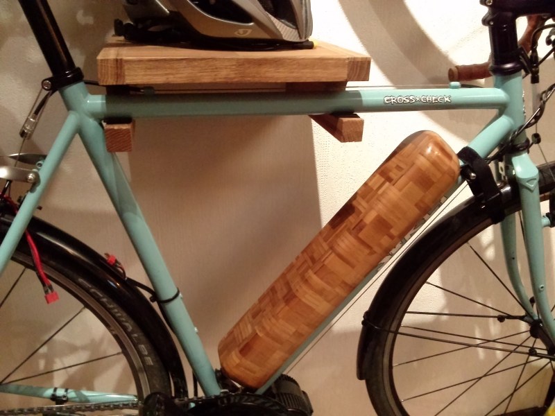

Re: Elsykkelkit for krankmontering. [Re: Tor Arne] #1808635 18/06/2014 21:23
Innlegg: 4,804
Tor Arne Offline OP
Innlegg: 4,804
Lakket. Den er splittet på midten og holder seg sammen ved å tre lokket over seks skruer som passer inn i seks T-spor. Skal vise senere når det er helt herdet. Jeg skal lage en ladeport på siden av kassa og kanskje en nøkkelbryter hvis jeg får plass.
Den skjuler jo kablene veldig bra, men det er jo enda mindre tvil om at det er en elsykkel nå enn med batteri på bagasjebrettet. En alternativ løsning er å lage en batteriboks som passer foren motoren langs underrøret. En kort og bred kasse med batteriene ved siden av hverandre i stedet for på langs som nå.

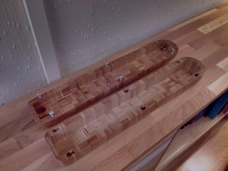

Re: Elsykkelkit for krankmontering. [Re: Tor Arne] #1808663 18/06/2014 22:39
Innlegg: 4,804
Tor Arne Offline OP
Innlegg: 4,804
Innsiden. Litt vanskelig å se med så varierende materiale, men det er plass til to batterier og en batteribalanseringskrets, med lommer til kontakter.

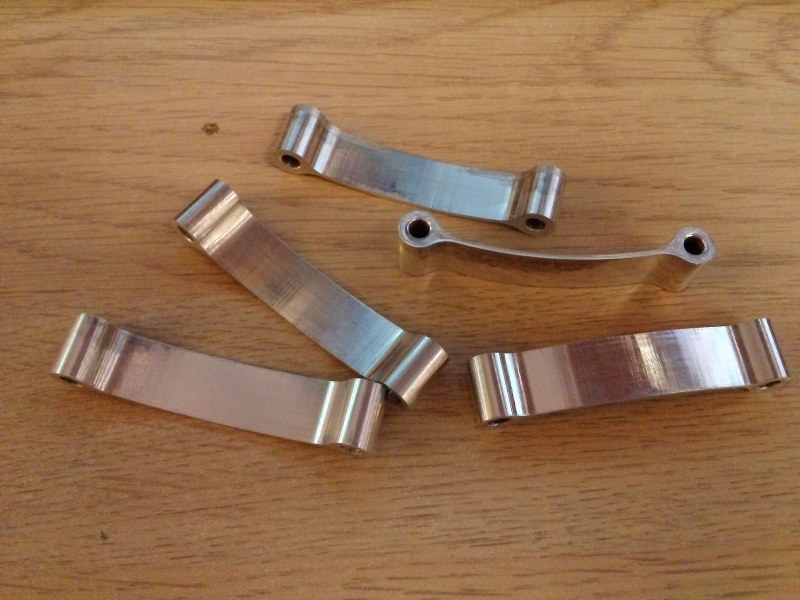

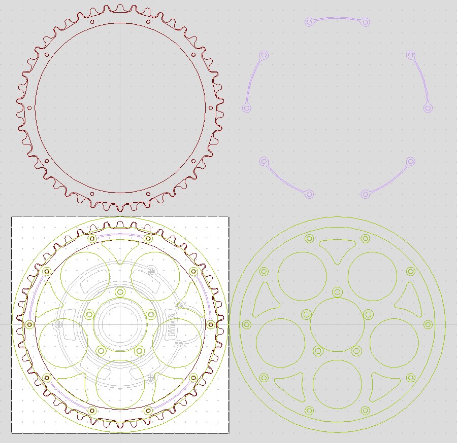

Tror jeg er ferdig med å tegne ny klinge og beskytter nå. Jeg lager den i flere deler for å spare materiale. Hvis jeg skulle laget den fra ett stykke måtte jeg produsert sikkert et kilo med spon. Dessuten er det vanskelig å finne 18 mm tykk 7075-T6 i så store stykker. Det blir billigere å bytte klinge også nå hvis den skulle bli slitt eller ødelagt, men tror ikke det er noe problem da jeg lager den i 7075-T6. Planen er å flytte kjedelinjen inn fra 51,5mm (målt) til en plass mellom 43,5 og 45 mm med rett tykkelse på spacerne.

Bare spacerne igjen nå.

Det er ingen gode måter å montere den medfølgene throttleenheten på et bukkestyre, så jeg begynte å se meg om etter triks. Til slutt hadde jeg en plan. Jeg klarte å lure et par ledninger under styreteipen ved å lodde endene fast i en tykk kobbertråd som jeg probet gjennom med. Deretter lodda jeg på en motstand i serie (for at den skal oppfatte riktig nivå) og en bitteliten mikrobryter under høyre girhendel. Boost!
Det var andre boller. Det er betydelig mer moment å hente ved å trykke på boost enn å bare sykle med assistanse. Jeg hadde ikke med måleutstyr denne gangen. Skal finne meg en enda flatere bryter som jeg kan gjemme inni gummihetta på girhendelen sånn at jeg bare trykker på en strategisk plass.

Re: Elsykkelkit for krankmontering. [Re: Tor Arne] #1810199 21/06/2014 18:34
Innlegg: 4,804
Tor Arne Offline OP
Innlegg: 4,804
For meg går det bra, for jeg vil ha det så diskret som mulig. ICON_SMILE
Hvis jeg skulle solgt disse ville de kostet mer enn den man får kjøpt som kommer i ett stykke aluminium. Mye jobb.
Nå har jeg frest ut avstandsstykkene. De ble ganske bling. Jeg har ikke riktige skruer på lager så jeg må bestille noen nye, men jeg skal få det sammen på et vis for det. Håper bare det hele er stivt nok til å holde tannkransen i sjakk.

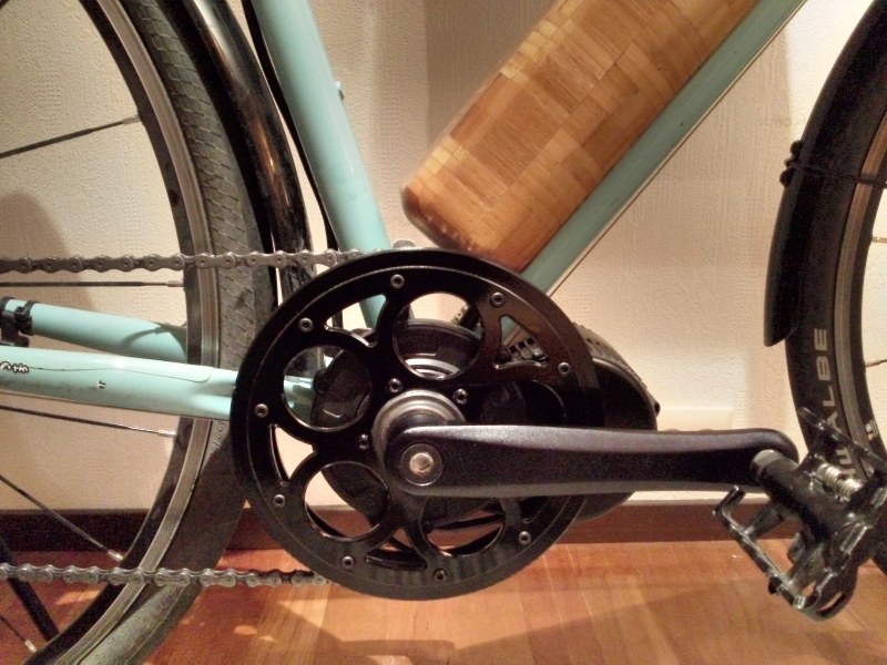

Re: Elsykkelkit for krankmontering. [Re: Tor Arne] #1810213 21/06/2014 19:21
Innlegg: 4,804
Tor Arne Offline OP
Innlegg: 4,804
Original klinge med chainguard: 354 g
Ny klinge med ny chainguard: 268 g
Gammel kjedelinje: 51,5 mm
Ny kjedelinje: 43,5 mm ICON_SMILE Perfekt.
Syns det ble ganske mye mer elegant nå. De ti ytterste boltene skal være forsenket, men jeg hadde ikke forsenkede som var lange nok, så disse får holde forelpig. ICON_TONGUE Det blir forhåpentligvis enda penere med forsenkede bolter.
Gammel klinge:
Ny klinge:
