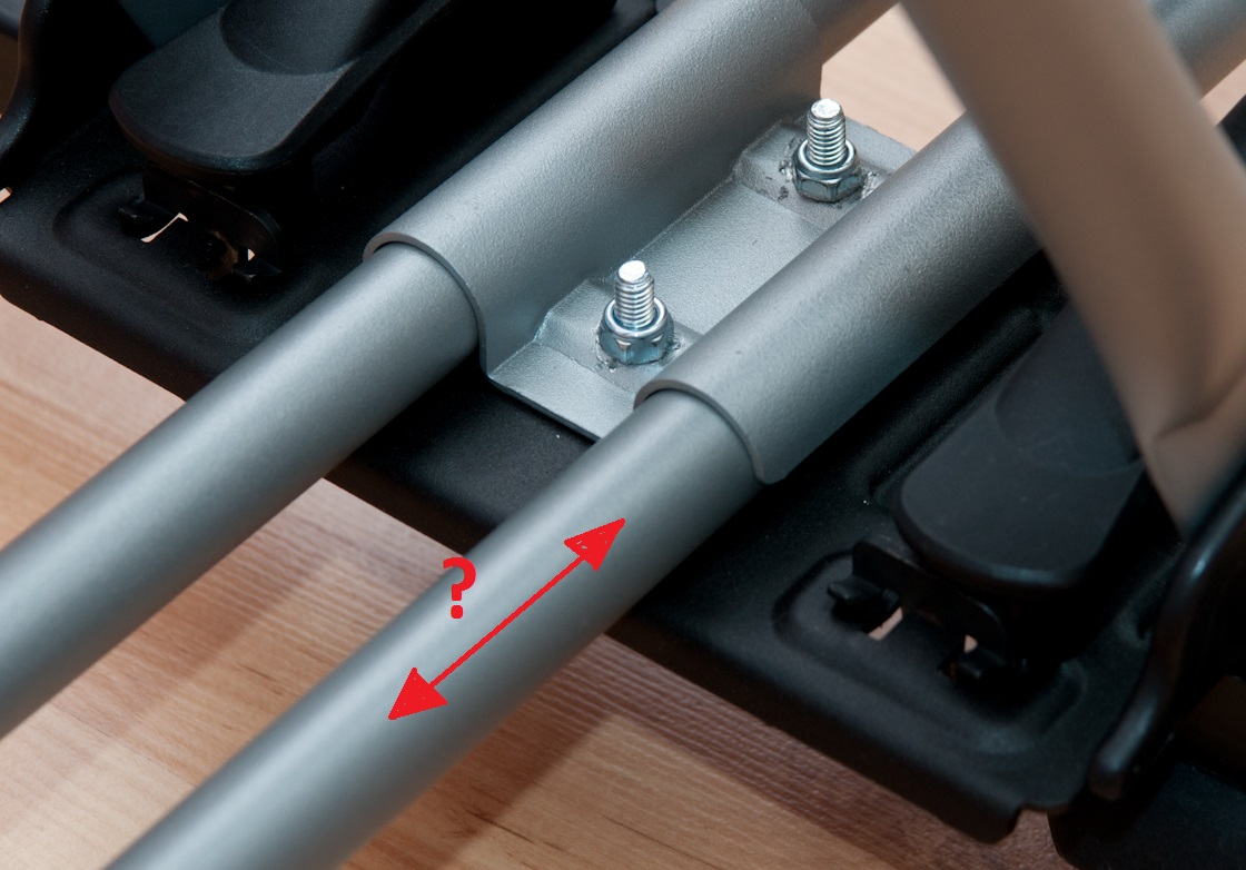

Hei, har kjøpt en freeride/enduro sykkel og sliter med å få den festet på taktet, da takstativet ikke passer geometrien til denne. Jeg har Thule freeride (!) 532 takstativ: http://www.oslosportslager.no/produkt/freeride-532-sykkelstativ-for-tak-6657.aspxForhjulet kommer for langt frem og det blir for langt opp til underrøret. Noen tips om hva som bør gjøres? Hvis jeg skrur ned gaffelen max og komprimerer bakdemperen med et spennbånd blir det muligens noe bedre. Er det noe takstativ som passer bedre for denne type sykler?

Hadde akkurat samme problem som deg med mitt Thule Proride 591 - stativet leveres tydeligvis justert for å passe landevei/XC-aktige sykler. Løsningen for min del var helt enkelt å flytte skinna ift det fremre festet slik at den kom lengre fram. Vet ikke om det er en tilsvarende mulighet på ditt stativ, men muligens verdt å prøve?

Har du sjekket om du kan flytte klemma/armen/plata frem og tilbake på stativet, og dermed få sykkelen lengre bakover og klemma ett sted den kan klype? det gikk ihvertfall på mitt forrige ( eldre utgave av freeride), og proride som sitter på bilen idag

Klemmene til hjulne lar seg flytte, men klemmen til fremhjulet er flyttet maksimalt frem og likevel er det ikke nok. Problemet er at knutepunktet for rørene langs taket og stativet opp til ramma er fast. Uansett vil det forsatt være et problem at underrøret på rammen er for høyt i forhold til denne. Dessuten vil jeg at den forsatt skal passe til XC -sykkelen min uten å måtte skru om på alt hver gang. Har du sjekket om du kan flytte klemma/armen/plata frem og tilbake på stativet, og dermed få sykkelen lengre bakover og klemma ett sted den kan klype? det gikk ihvertfall på mitt forrige ( eldre utgave av freeride), og proride som sitter på bilen idag

Problemet er at knutepunktet for rørene langs taket og stativet opp til ramma er fast. Du kan med andre ord ikke flytte skinna (som hjulholderne er festet til) fram og tilbake ift. knutepunktet ditt..?
Nei, på min er den festet sammen med nagler (og rørene er plastbelagt). Jeg kan sikkert bore opp naglene og sette på skruer med vingemutter e.l.
