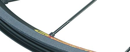

Mavic Open Pro Ceramic, legendariske felger!
Sapim CX Ray eikere og lette nav (Tune, Chris King etc), så får du vekten ned på under 1400 gram.
Hadde liknende hjulsett selv for noen år tilbake, med American Classic super lette nav.
1425 gram med felgbånd.
