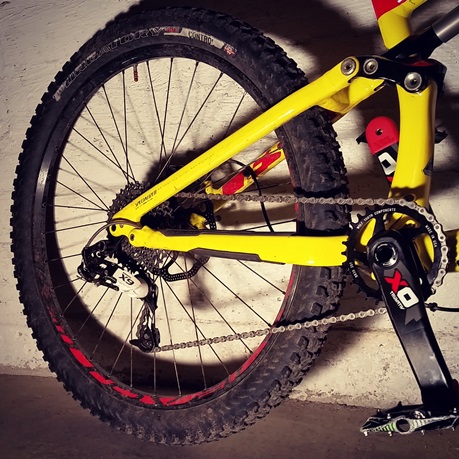

Re: Enda en 1x10 tråd [Re: Ghast] #1840226 19/08/2014 11:23
Registrert: Jul 2012
Innlegg: 93
Ghast Offline OP
Innlegg: 93
Sitat: Ghast
...så heller jeg nå mot å likevel beholde 2x oppsettet
Slik gikk det ikke. Fant en fin X0 krank på tilbud som jeg matchet med et Wolf Tooth drev med 30 tenner. Skal prøve dette oppsettet en stund, før jeg evt setter inn et større tannhjul bak og gir med clutch. Ved siden av at jeg har spart 5-600 gram så tror jeg den største forbedringen blir økt bakkeklaring, den gamle slagringen som stod på tidligere subbet jo nedi alt mulig ICON_SMIRK
