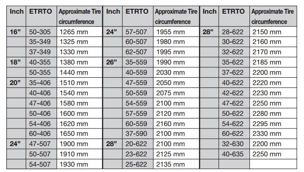

Fins det en nerd her som vet dette? Eventult hvor mye mer bygger 28mm i høyden i forhold til 23mm..bredden greier jeg å regne ut selv..:)

Må man være nerd for å regne ut diameteren til dekk som man vet omkretsen på???
28mm dekk har en ca omkrets på 2150 mm.
23mm dekk har en ca omkrets på 2125 mm.
Så:
(2150/pi)-(2125/pi)= (2150-2125)/pi= 25/pi= 7,9577471545947667884441881686257 mm. dvs. nesten 4 mm. i høyden på dekket.
Omkretsen på dekken har jeg hentet fra denne tabellen.
