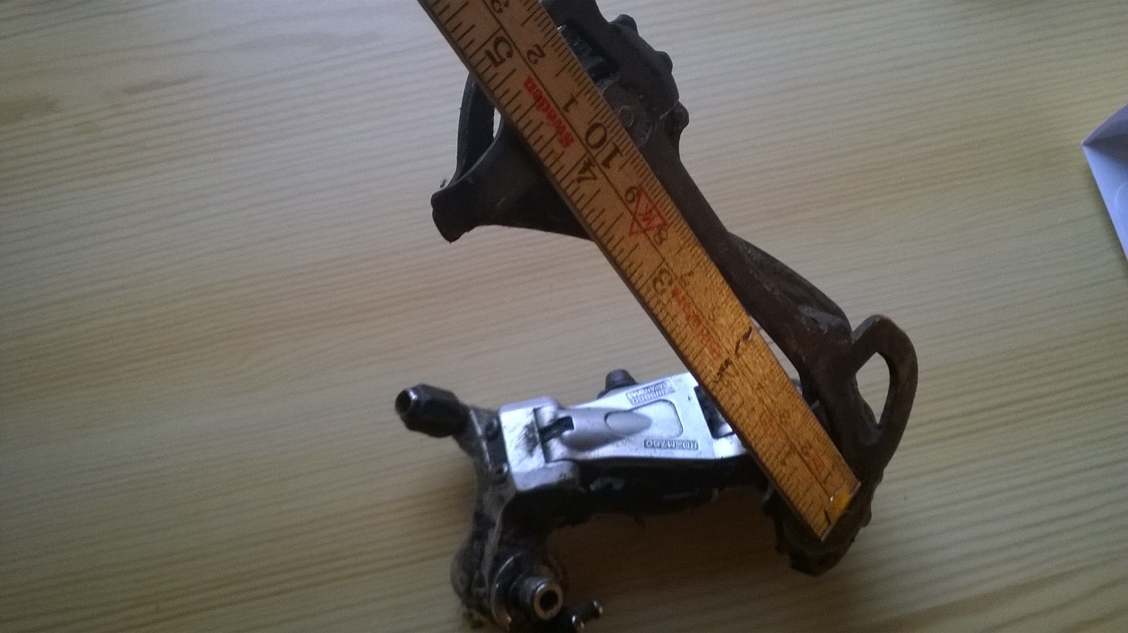

Jeg skal bytte et ødelagt XT (M-760) bakgir. Er det noen som vet om dette er middle eller long cage? Det er 10 cm mellom tannhjul senter – senter.
Jeg skal fikse en sykkel for en venninne så billig som mulig, så i den forbindelse lurer jeg på:
- Er det noen som har en brukt til salgs?
- Hvilke bakgir er kompatible uten at jeg må bytte flere deler på sykkelen?
Det er også en liten historie bak havariet.
Sykkelen ble kjøpt for 7 -8 år siden hos Gaarder Sykkelsport. For 3 år siden havarerte den med kilt kjede, skjevt girøre og gir veklser.
Når jeg nylig demonterte delene, så viser det seg at låsemutteren til gir-kassetten bare hadde blitt holdt sammen av ca en gjenge. Etter litt googling så fant jeg ut at dette var et 8 girs nav/boss og tok med hjulet til Gaarder for å klage.
Når jeg hentet hjulet, så fikk jeg tilbakemeldt at det var et 7 girs boss som var montert, og at 8 og 9 girs boss var kompatible.
Det endte med at de tok nytt boss på egenkost, mens jeg måtte betale for nytt girøre. Det var greit nok, og vil legge det under kategorien «ros» siden det er så lenge siden sykkelen ble kjøpt der. Girøret kostet meg 230 kroner, så det blir en svak ros.
