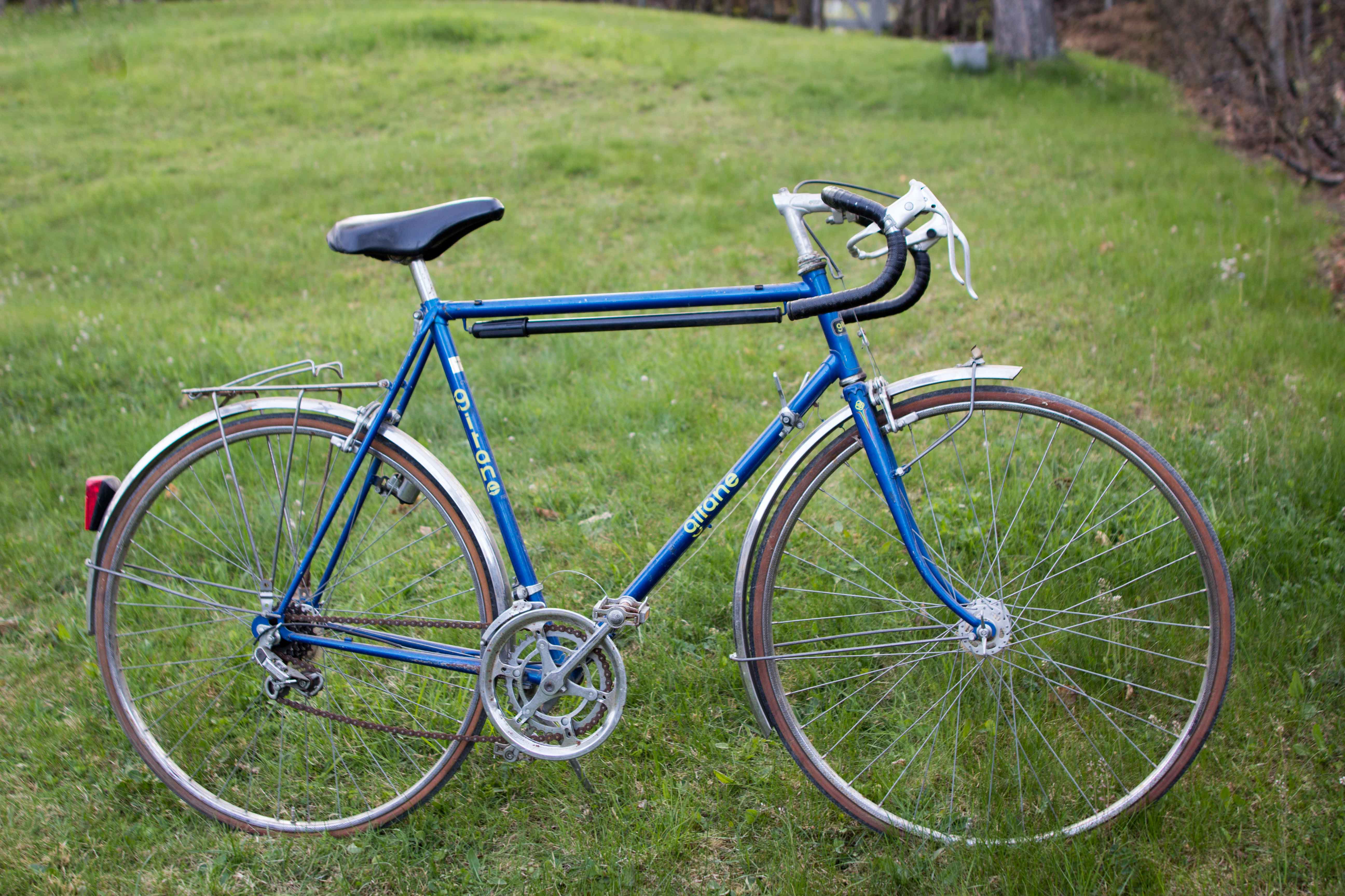

Jeg fant en 1978-1980 Gitane Touring Bike på Låven til svigers i dag. Syntes denne var så stilig at den fortjener å komme i bruksstand igjen.
Men jeg trenger tips til hvor jeg får tak i deler:
Dekk med retro design
Wire til gir og bremser, hva gjelder?
Kassett og kjede? Evnt må jeg forsøke å fjerne rust fra det som sitter på.
Vet ikke om det setet som sitter på er orginalt, kunne uansett tenkt meg å finne noe litt mer stilig. Noen som har tips?

Flott sykkel! Jeg ville kanskje bare ha pusset og oljet og fått den så blank og velfungerende som mulig slik den står. Dekk med beige kant kan vel passe, da finnes det diverse i ulike prisklasser fra den billigste til Schwalbe (glemt hva den heter) og oppover mot Challenge (Open Strada, Parigi-Roubaix, osv.) og Vittoria sine "Open"-modeller.

Og sete spurte du også om, men med mindre du er interessert i å punge ut 600-1400,- kr for et nytt Brooks-sete er det vel greiest å google litt etter eldre skinnseter.

Oooh, nydelig sak! Hold den mest mulig original. Bankers dekk er Panaracer Pasela, helst Tour Guard hvis du vil ha litt luksus. Eller noe annet fra Velo Orange eller Rivendell. Ser ut som det er Huret komponenter? Ganske sære greier som er litt vanskelig å jobbe med og bytte/oppgradere men er det i god nok stand så funker det bra tror jeg.

Wire til gir og bremser er helt standard etter hva jeg kan huske, bare sjekk "klumpen" oppe på bremsehendelen at du får riktig variant. Husker ikke om de er Campa eller Shimano-standard. (Men mange 3-parts leverandører har hver sin klump i hver ende av wiren.)
Gir får du sikkert ikke reservedeler til, bortsett fra trinsene - men kan erstattes med hvilken som helst gir på markedet. Framme må evt ny gir passe med diameteren på rører - kan være du må lete litt. (På den annen side - gir slites ikke, med litt smøring blir de helt sikkert like dårlige som da sykkelen var ny.)
Trenger du nytt kjede, kjøper du et eller annet for 6-7 delt. (tilpasset kassetten). Kassetten kan bli et større problem - den type lages ikke lenger. Om en gammel forhandler har noe liggende, eller du får noe på nettet vet jeg ikke. Kan være du må kjøpe nytt hjul om kassetten trenger å skiftes. I såfall kjøper du et eller annet med 5-9delt kassett (jo færre jo bedre). Siden skifteren ikke er indeksert funker den på alt, men kan bli noe unøyaktig på 10 og 11-delt.

Fikk nylig tips om at "rusten eike" på Bolteløkka har masse deler til gamle sykler.
