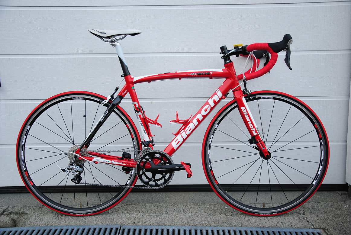

Jeg har denne:
Bianchi VN7_lite.jpg (149.86 KB, 2116 nedlastinger)
2011 Bianchi ViaNirone 7 Alucarbon Ultegra
Redigert av HobbyTom; 28/04/2014 20:53.

Jeg tror fargeskjermen min har tatt kvelden. Den Bianchien ser da vitterligen rød ut.

Sitat: Valentino
Hehe....
Den i skikkelig farge var jo uten carbon setestag og setepinne, samt utstyrt med 105/Tiagra og kun 1500,- billigere enn denne - ja, RØDE herligheten som jeg har blitt veldig glad i :-)
Skulle nok sett at den var Celeste, men denne er Bianchi nok for meg :-)

Re: Dårlige bremser [Re: alfred] #1782822 07/05/2014 12:33
Registrert: Apr 2014
Innlegg: 31
MagnusU Offline OP
Innlegg: 31
Takk for svaaret. La med hvordan ejg bremset fordi jeg mistenkte at jeg kanskje har dårlig teknikk, kan vel sikkert ta i mer med forbremsen, men har alltid klart meg med bare bakbrems på terrengen som jeg bruker til å fra skolen, fikk beskjed om at man på racer måtte bruke forbrems og, det endte rett over styret første gangen i høy fart så har vel kanskje litt problemer med å bremse hardt foran, men takk for beskrivelsen over hvordan det burde være. Skal helt klart prøve det.
