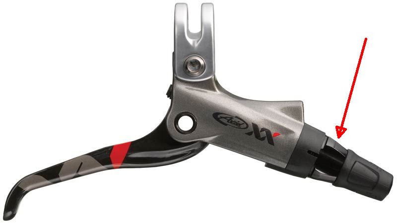

Har akuratt byttet bremseklosser på Avid XX bremser (2012). Presset stemplene max tilbake med de gamle klossene, og satt inn nye. Ekstremt tight fit, skiven subber jevnt rundt hele. Hendelen "tar" helt ytterst. Har hørt at disse skulle være selvjusterende, men etter en tur ble det ikke noe bedre. Fortsatt subbing, men bremsene er knall, og ikke plushe i det hele tatt.
Er det for mye bremsevæske i systemet?
Kan det justeres vha en skrue, eller må jeg evt tappe ut bremsevæske?

Du har hatt dem siden de var nye?
Hvis du aldri har gjort noe med bremsene, og hvis det ikke er lekkasje, er det riktig mengde bremsevæske.
Hva slags XX er dette?
Det er kontaktpunktjustering på hendelen?

Denne hendelen?

Sitat: Espen
Det er 2012 XX World Cup.

Får du ikke presset stemplene helt inn så er det nok for mye væske i systemet. Da kan det være greit å slippe litt ut ved hendelen.
Får du stemplene helt tilbake når du presser de inn, men at de ikke trekker seg helt tilbake etter du har brukt bremsen så kan det være at stemplene er litt møkkete og trenger litt smøring av bremsvæske, og litt rengjøring. Du trenger ikke ta de ut, men bare presse de litt ut og vaske de.
Kanskje pad-adjusteren er skrudd inn også?
Avid er ganske enkelt når du først vet hva du skal gjøre, og lufte-kitet dems er faktisk brukbart, i motsetning til Shimano sitt.

Pad adjuster??
Hvordan går jeg frem for å slippe ut ved hendelen?

Så du fikk ikke presset stemplene helt tilbake?
Anbefaler å lese bruksanvisningene på SRAM sine nettsider, eller se videoene dems på Youtube. Da lærer du mye mer enn om noen her skal forsøke å forklare alt steg for steg.
https://www.youtube.com/watch?v=IoaPUw5DliA
https://www.youtube.com/user/SRAMtech/search?query=bleed

For å fikse problemet til trådstarter så er du nødt til å åpne forsiktig på lufteskruen på hendelen mens du presser stemplene skikkelig i retur! Trikset er å åpne så lite som mulig, slik at du presser ut olje/luft.
Med en gang du har fått ut et par dråper, lukker du! Da kommer det heller ikke inn luft, dette funker hver gang for min del!
Selv om det er samme oljenivå, så må det gjøres. I teori så høres feil ut, men i praksis funker det 10/10 ganger!

ref at tråden starten med idiotspmrsmål passer mitt inn her. Var ute for å justere inn den nye terrengsykkelen...møtte seff tidenes regnvær da. Men anyway. Bremsene hylte noe så sinnsykt, at jeg ble nesten flau der jeg kom. Vanlig/uvanlig ved ny bike? evt annen grunn... Kan ikke huske min gamle holdt på slik ICON_SMILE

Sitat: jonasto
Vanlig ved regn, get used to it! ICON_SMILE
